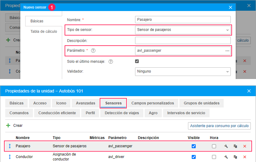

Configuración de la asignación y separación automáticas
Para configurar asignación y separación automáticas de pasajeros, siga los pasos a continuación.
  1. Para todas las unidades a las que quiere asignar automáticamente pasajeros cree un sensor de tipo Sensor de pasajeros. El parámetro depende del dispositivo utilizado y sus ajustes.
