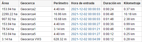

Esta tabla puede incluir las columnas que se describen a continuación.
| Columna | Descripción |
| Geocerca | El nombre de la geocerca. |
| Tipo | Puede ser un polígono, línea, círculo, unidad (si en vez de geocercas están elegidas unidades en la plantilla de informe). |
| Área | El área de la geocerca (si está elegido el sistema métrico, el área se indica en hectáreas). |
| Perímetro | El perímetro de la geocerca. Para una línea el perímetro es su longitud, es decir, el ancho de la línea no se toma en consideración. |
| Descripción | La descripción de la geocerca (se toma de sus propiedades). |
| Hora de entrada | La hora de entrar en la geocerca indicada. |
| Hora de salida | La hora de salir de la geocerca indicada. |
| Duración en | El tiempo pasado dentro de la geocerca. |
| Tiempo total | El tiempo desde el inicio de la primera visita de geocerca hasta el final de la última. |
| Duración de estacionamientos | La duración total de estacionamientos en la zona. |
| Tiempo entre | El tiempo pasado entre la salida de una geocerca y entrada a la misma geocerca. Se determina si la unidad visita una geocerca al menos dos veces. |
| Kilometraje | El kilometraje dentro de la geocerca. |
| Kilometraje (ajustado) | El kilometraje con el coeficiente ajustado en la pestaña Avanzadas de las propiedades de la unidad. |
| Kilometraje inicial | El valor del sensor de kilometraje en el momento de entrar en la geocerca. |
| Kilometraje final | El valor del sensor de kilometraje en el momento de salir de la geocerca. |
| Horas de motor iniciales | El valor del sensor de horas de motor absolutas en el momento de entrar en la geocerca. |
| Horas de motor finales | El valor del sensor de horas de motor absolutas en el momento de salir de la geocerca. |
| Contador | El valor del sensor contador si hay uno. |
| Contador inicial | El valor del contador en el momento de entrar en la geocerca. |
| Contador final | El valor del contador en el momento de salir de la geocerca. |
| Revoluciones medias del motor | La frecuencia media de revoluciones del motor. |
| Revoluciones máximas del motor | La frecuencia máxima de revoluciones del motor. |
| Temperatura media | El valor medio de temperatura mientras estar en la geocerca. |
| Temperatura mínima | El valor mínimo de temperatura mientras estar en la geocerca. |
| Temperatura máxima | El valor máximo de temperatura mientras estar en la geocerca. |
| Temperatura inicial | El valor de temperatura en el momento de entrar en la geocerca. |
| Temperatura final | El valor de temperatura en el momento de salir de la geocerca. |
| Kilometraje entre | El kilometraje recorrido entre la salida de una geocerca y entrada a la misma geocerca. |
| Kilometraje entre (ajustado) | El kilometraje recorrido entre la salida de una geocerca y entrada a la misma geocerca tomando en cuenta el coeficiente. |
| Velocidad media | La velocidad media del movimiento de la unidad dentro de la geocerca. |
| Velocidad máxima | La velocidad máxima del movimiento de la unidad dentro de la geocerca. |
| Conductor | El nombre del conductor si se ha identificado. |
| Remolque | El nombre del remolque si ha sido asignado uno. |
| Visitas | La cantidad de visitas de la geocerca en el período indicado (es oportuno si está aplicada la agrupación de filas según años/meses/semanas/días/turnos o para los informes de grupos de unidades). |
| Consumido | El volumen sumario del combustible consumido según todos los sensores de combustible. |
| Consumido por... | El volumen del combustible consumido según un sensor de combustible o por cálculo o tarifa. Véase más sobre el combustible en informes. |
| Consumo promedio | El consumo promedio de combustible, determinado de acuerdo con los sensores de combustible. |
| Consumo promedio por... | Consumo promedio de combustible según las indicaciones de un sensor de combustible o determinado por cálculo o por tarifa. |
| Multa | Multas por varios criterios de la conducción eficiente. |
| Valoración | El valor de la multa calculado en el sistema de seis puntos. |
| Valor prom. de sensor personalizado | El valor promedio del sensor personalizado dentro de la geocerca. |
| Valor mín. de sensor personalizado | El valor mínimo del sensor personalizado dentro de la geocerca. |
| Valor máx. de sensor personalizado | El valor máximo del sensor personalizado dentro de la geocerca. |
| Valor inicial de sensor personalizado | El valor del sensor personalizado al entrar en la geocerca. |
| Valor final de sensor personalizado | El valor del sensor personalizado al salir de la geocerca. |
| Notas | Columna vacía donde se puede introducir comentarios adicionales una vez imprimido o exportado el informe. |
| Imagen | Las imágenes recibidas de la unidad. La visualización de imágenes en informes y las funciones relacionadas se describen aquí. |
