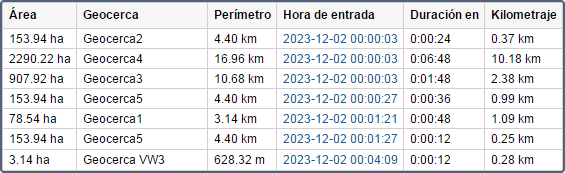

Para ejecutar un informe con la tabla Geocercas, hay que tener el derecho de acceso Ver geocercas al recurso en el que se han creado las geocercas y al recurso en el que se ha creado la plantilla del informe.
Para solicitar un informe sobre las geocercas visitadas, en los ajustes de la tabla hay que escoger una o varias geocercas. En el informe pueden usarse tanto las geocercas del recurso en que se crea la plantilla del informe, como las de otros recursos a que el usuario tiene el derecho de acceso Ver geocercas. La selección se realiza en la lista desplegable sobre la enumeración de geocercas. Se puede escoger también Todos — en la lista se mostrarán las geocercas de todos los recursos a que el usuario tiene el derecho de acceso necesario. Las geocercas están ordenadas alfabéticamente. Para la búsqueda rápida de geocercas se puede utilizar el filtro dinámico.
Esta tabla puede incluir las columnas que se describen a continuación.
ColumnaDescripción
GeocercaEl nombre de la geocerca.
TipoPuede ser un polígono, línea, círculo, unidad (si en vez de geocercas están elegidas unidades en la plantilla de informe).
ÁreaEl área de la geocerca (si está elegido el sistema métrico, el área se indica en hectáreas).
PerímetroEl perímetro de la geocerca. Para una línea el perímetro es su longitud, es decir, el ancho de la línea no se toma en consideración.
DescripciónLa descripción de la geocerca (se toma de sus propiedades).
Hora de entradaLa hora de entrar en la geocerca indicada.
Hora de salidaLa hora de salir de la geocerca indicada.
Duración enEl tiempo pasado dentro de la geocerca.
Tiempo totalEl tiempo desde el inicio hasta el final de la visita de geocerca. Se recomienda utilizar esta columna junto con líneas de agrupación o la línea Total. Si la línea Total está configurada en la tabla, muestra todo el tiempo transcurrido desde el inicio de la primera visita de geocerca hasta el final de la última visita.
Duración de estacionamientosLa duración total de estacionamientos en la zona.
Tiempo entre
El tiempo pasado entre la salida de una geocerca y entrada a la misma geocerca. Se determina si la unidad visita una geocerca al menos dos veces.
KilometrajeEl kilometraje dentro de la geocerca.
Kilometraje (ajustado)El kilometraje con el coeficiente ajustado en la pestaña Avanzadas de las propiedades de la unidad.
Kilometraje inicialEl valor del sensor de kilometraje en el momento de entrar en la geocerca.
Kilometraje finalEl valor del sensor de kilometraje en el momento de salir de la geocerca.
Horas de motor inicialesEl valor del sensor de horas de motor absolutas en el momento de entrar en la geocerca.
Horas de motor finalesEl valor del sensor de horas de motor absolutas en el momento de salir de la geocerca.
ContadorEl valor del sensor contador si hay uno.
Contador inicialEl valor del contador en el momento de entrar en la geocerca.
Contador finalEl valor del contador en el momento de salir de la geocerca.
Revoluciones medias del motorLa frecuencia media de revoluciones del motor.
Revoluciones máximas del motorLa frecuencia máxima de revoluciones del motor.
Temperatura mediaEl valor medio de temperatura mientras estar en la geocerca.
Temperatura mínimaEl valor mínimo de temperatura mientras estar en la geocerca.
Temperatura máximaEl valor máximo de temperatura mientras estar en la geocerca.
Temperatura inicialEl valor de temperatura en el momento de entrar en la geocerca.
Temperatura finalEl valor de temperatura en el momento de salir de la geocerca.
Kilometraje entre
El kilometraje recorrido entre la salida de una geocerca y entrada a la misma geocerca.
Kilometraje entre (ajustado)El kilometraje recorrido entre la salida de una geocerca y entrada a la misma geocerca tomando en cuenta el coeficiente.
Velocidad mediaLa velocidad media del movimiento de la unidad dentro de la geocerca.
Velocidad máximaLa velocidad máxima del movimiento de la unidad dentro de la geocerca.
VisitasLa cantidad de visitas de la geocerca en el período indicado (es oportuno si está aplicada la agrupación de filas según años/meses/semanas/días/turnos o para los informes de grupos de unidades).
ConsumidoEl volumen sumario del combustible consumido según todos los sensores de combustible.
Consumido por ImpFCS/AbsFCS/InsFCS/FLS/cálculo/cálculo para FLS/tarifaEl volumen del combustible consumido según un sensor de combustible o por cálculo o tarifa. Véase más sobre el combustible en informes.
Consumo promedioEl consumo promedio de combustible, determinado de acuerdo con los sensores de combustible.
Consumo promedio por ImpFCS/AbsFCS/InsFCS/FLS/cálculo/cálculo para FLS/tarifaConsumo promedio de combustible según las indicaciones de un sensor de combustible o determinado por cálculo o por tarifa.
MultaMultas por varios criterios de la conducción eficiente.
ValoraciónEl valor de la multa calculado en el sistema de diez puntos.
Valor prom. de sensor personalizado
El valor promedio del sensor personalizado dentro de la geocerca.
Esta y las siguientes columnas de valores de sensores personalizados muestran 0 si el valor no es válido. Por ejemplo, si el valor no está dentro de los límites establecidos en la tabla de cálculo.
Valor mín. de sensor personalizadoEl valor mínimo del sensor personalizado dentro de la geocerca.
Valor máx. de sensor personalizadoEl valor máximo del sensor personalizado dentro de la geocerca.
Valor inicial de sensor personalizadoEl valor del sensor personalizado al entrar en la geocerca.
Valor final de sensor personalizadoEl valor del sensor personalizado al salir de la geocerca.
NotasColumna vacía donde se puede introducir comentarios adicionales una vez imprimido o exportado el informe.
ImagenLas imágenes recibidas de la unidad. La visualización de imágenes en informes y las funciones relacionadas se describen el artículo Gestión de tablas.
En vez de geocercas en una plantilla de informe se puede escoger unidades. Para estas se indica adicionalmente el radio. En este caso las unidades se interpretan como geocercas en movimiento, y las acciones de la unidad para la cual se genera el informe, se analizan en relación con estas geocercas en movimiento. El acceso necesario a las unidades es Solicitar informes y mensajes.
Se puede aplicar la filtración de intervalos por duración, kilometraje, horas de motor, velocidad, viajes, paradas, estacionamientos, sensor, conductor, remolque, llenados y descargas de combustible.
Las geocercas pueden visualizarse en el mapa si usted activa la opción Dibujar geocercas en los ajustes de la plantilla del informe.
Véase también los informes Geocercas sin visitar, Viajes entre geocercas.
