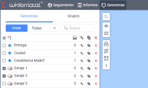

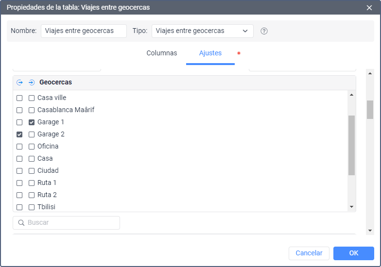

Preparación de geocercas
Para obtener el informe sobre viajes entre geocercas, hay que crear previamente las geocercas que determinen el inicio y el fin del viaje. Supongamos, que hay que trasladar una carga del punto A el punto B y para hacerlo se necesita más de un viaje. Cree dos geocercas llamadas Punto A y Punto B. Señale la primera como el punto inicial y la segunda como el punto final en las propiedades de la tabla.

Redefinir los puntos inicial y final del viaje
Indique, que geocercas o unidades tienen que usarse para determinar los puntos del inicio y del fin del viaje mientras ejecutarse el informe. En el informe pueden usarse tanto las geocercas del recurso en que se crea la plantilla del informe, como las de otros recursos a que el usuario tiene el derecho de acceso Ver geocercas. La selección se realiza en la lista desplegable sobre la enumeración de geocercas. Se puede escoger también Todos — en la lista se mostrarán las geocercas de todos los recursos a que el usuario tiene el derecho de acceso necesario. Las geocercas están ordenadas alfabéticamente. Para la búsqueda rápida de geocercas se puede utilizar el filtro dinámico.

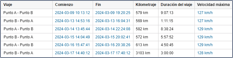

Informe de viajes entre geocercas
La tabla del informe puede incluir las columnas que se describen a continuación.
ColumnaDescripción
ViajeEn esta columna se muestran los puntos inicial y final del movimiento separados por una raya (nombres de geocercas o unidades).

ComienzoLa fecha y la hora de la salida del punto inicial.
FinLa fecha y la hora de la entrada en el punto inicial.
KilometrajeLa distancia recorrida durante el viaje entre geocercas.
Kilometraje (ajustado)El kilometraje con el coeficiente ajustado en la pestaña Avanzadas de las propiedades de la unidad.
Duración del viajeLa duración del movimiento de una geocerca a otra. Puede incluir estacionamientos.
Tiempo totalEl tiempo pasado desde el inicio hasta el fin del viaje entre geocercas. Se recomienda utilizar esta columna junto con líneas de agrupación o la línea Total. Si la línea Total está configurada en la tabla, muestra todo el tiempo transcurrido desde el inicio del primer viaje entre geocercas hasta el final del último.
Duración de estacionamientosLa duración total de los intervalos de estacionamiento mientras se desplaza de una geocerca y otra.
Velocidad mediaLa velocidad media del movimiento de la unidad durante el viaje entre geocercas.
Velocidad máximaLa velocidad máxima del movimiento de la unidad durante el viaje entre geocercas.
