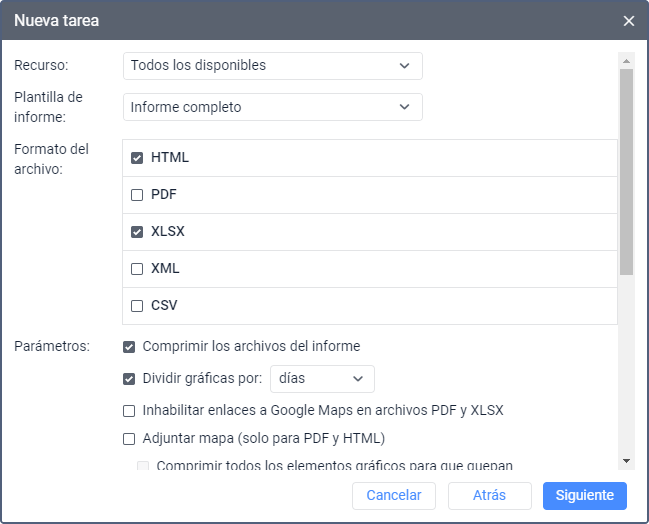

Para crear una tarea de este tipo, siga la guía de creación de tareas. En el paso 4, configure los parámetros descritos más adelante.
Los parámetros obligatorios se marcan con un asterisco (*).
ParámetroDescripción
Recurso*
En la lista desplegable, escoja el recurso en el que se guarda la plantilla de informe necesaria. Para ver plantillas de todos los recursos disponibles, escoja la opción Todos los disponibles.
Plantilla de informe*
Escoja la plantilla de informe necesaria. La lista contiene solo aquellas plantillas que pertenecen al recurso escogido.
Formato del archivo*
Seleccione uno o varios formatos de archivos: HTML, PDF, Excel, XML, CSV. Si selecciona el formato PDF, puede indicar la orientación, tamaño y ancho de páginas. Si selecciona el formato CSV, puede indicar la codificación y separador, así como ocultar o mostrar los encabezados de columnas. Vea más detalles sobre formatos de informes en la página Exportación de informes de archivos.
