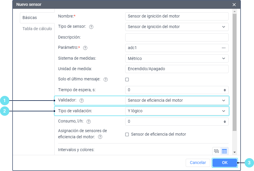

La validación determina la dependencia del sensor principal del validador y permite combinar sus valores para obtener el valor final. Se puede configurar la validación seleccionando el validador y el tipo de validación en las propiedades del sensor.
El validador es un sensor de validación que puede cambiar el valor del sensor principal. El validador se selecciona de una lista de sensores que fueron creados anteriormente para la misma unidad. Al crear un sensor copiando otro, no puede seleccionar el sensor de origen como validador.

El tipo de validación es una operación lógica o matemática mediante la cual el validador influye en el valor final del sensor principal. Hay 12 tipos de validación, cada uno de los cuales se describe a continuación.
