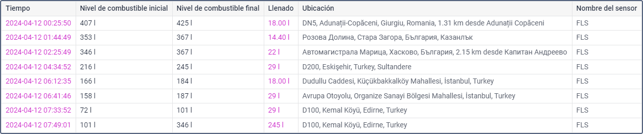

Esta tabla de informe permite ver dónde y cuándo se han realizado llenados de combustible. Aquí se muestran los llenados registrados manualmente y detectados por medio de sensores del nivel de combustible. Los parámetros para este informe se configuran en los ajustes de sensores del nivel de combustible. Si en el intervalo de informe indicado no se ha registrado ningún llenado, la tabla no se genera.
La tabla de informe puede incluir las columnas que se describen a continuación.
ColumnaDescripción
TiempoLa hora y la fecha del salto máximo del nivel de combustible.
UbicaciónLa ubicación en el momento del llenado. Si fue registrado manualmente y no fue indicada la ubicación, se determinará de acuerdo con los mensajes de la unidad en el momento del registro.
Nivel de combustible inicialEl nivel de combustible fijado antes del llenado.
Nivel de combustible finalEl nivel de combustible fijado después del llenado.
LlenadoEl volumen del combustible llenado (entre paréntesis puede indicarse el nombre del sensor).
Registrado
El nivel de combustible fijado manualmente en el Panel de seguimiento (véase la sección Registrar el llenado manualmente).
Para que el volumen del llenado registrado manualmente y el volumen del mismo llenado detectado automáticamente se muestren en la misma línea y se comparen, sus tiempos deben coincidir. Consulte la página Registro de eventos para obtener más información.
DiferenciaLa diferencia entre los volúmenes registrado y detectado por el sensor del nivel de combustible.
DescripciónLa descripción corta introducida mientras registrar el llenado manualmente.
Nombre del sensorEl sensor por el que se ha detectado el llenado.
CantidadLa cantidad de llenados en el intervalo (es oportuno si está activada la agrupación por días/semanas/meses y para los informes de grupos de unidades).
ContadorLos valores del sensor contador.
KilometrajeEl valor del sensor del kilometraje para el momento del llenado de combustible. Si no se ha guardado el parámetro del kilometraje en el intervalo contable, se cuenta a partir del cero.
Valor prom. de sensor personalizado
El valor promedio del sensor personalizado durante el llenado.
Esta y las siguientes columnas de valores de sensores personalizados muestran 0 si el valor no es válido. Por ejemplo, si el valor no está dentro de los límites establecidos en la tabla de cálculo.
Valor mín. de sensor personalizadoEl valor mínimo del sensor personalizado durante el llenado.
Valor máx. de sensor personalizadoEl valor máximo del sensor personalizado durante el llenado.
Valor inicial de sensor personalizadoEl valor del sensor personalizado antes del llenado.
Valor final de sensor personalizadoEl valor del sensor personalizado después del llenado.

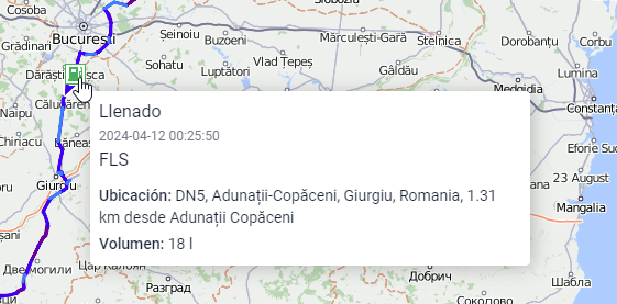

También se puede ajustar la visualización de marcadores en el mapa en los lugares de llenados.
