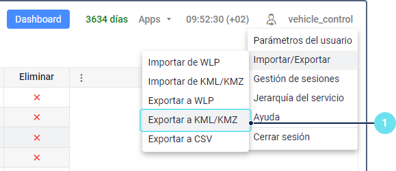

Para exportar geocercas siga los pasos a continuación.
  1. En el menú de usuario escoja el punto Importar/Exportar y, luego, Exportar a KML/KMZ.
  2. Ajuste el filtro por tipo de geocerca o por recurso al que ella pertenece para encontrar geocercas necesarias.
  3. Marque las geocercas en la lista.
  4. Escriba el nombre del archivo.
  5. Active la opción Comprimir archivo para que las geocercas se guarden en el formato comprimido KMZ si es necesario.
  6. Haga clic en OK para guardar el archivo en el disco.
