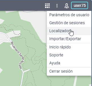

Para abrir la herramienta, vaya al menú del usuario y haga clic en el elemento Localizador.

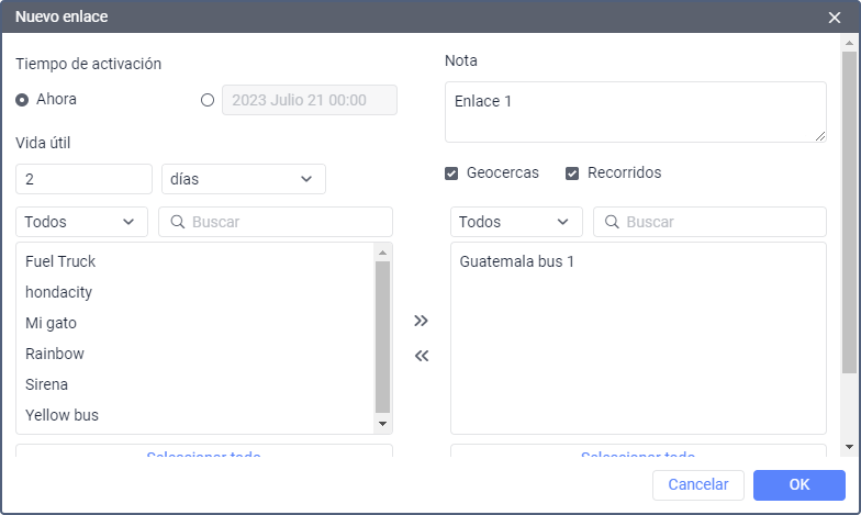

Para crear un enlace apriete el botón Crear enlace compartible y llene los campos necesarios del formulario.
Indique el tiempo de activación del enlace en el rincón izquierdo superior. Puede ser ahora o cualquier otro momento futuro (elija la fecha y la hora en el calendario). El período de tiempo más alejado es de 100 días.
Abajo se indica la vida útil del enlace que puede ser en minutos, horas, días (escoja de la lista desplegable). Puede indicar cualquier valor (de 1 a 1000) o hacerla ilimitada (poner 0).
Se puede escribir una nota personalizada para el enlace en el rincón derecho superior. Esto permitirá diferenciarla de otras fácilmente. Además, el comentario se mostrará en el encabezamiento de la página del localizador.
Opcionalmente, se puede marcar geocercas y hacerlas así disponibles por el enlace. Lo mismo es posible con los recorridos del movimiento de unidad.
Más abajo hay que escoger las unidades cuya localización quiere compartir. La selección se realiza en la lista de la izquierda. Pase las unidades necesarias a la lista de la derecha (por medio de doble clics o utilizando el botón Agregar).
Para facilitar la selección de unidades o grupos de unidades se puede cambiar el contenido de la lista por medio del filtro ubicado sobre la misma. Están disponibles las siguientes variantes: Todos, Unidades, Grupos de unidades, Unidades fuera de grupos. Para encontrar el objeto necesario rápido se puede usar también el filtro dinámico.
En el localizador pueden mostrarse también sensores junto con sus valores y unidades de medidas. Para esto hay que activar la opción correspondiente en la parte inferior de la ventana e indicar las máscaras de los sensores a mostrarse.
Para generar un enlace, apriete OK. Si no quiere guardar los cambios, apriete Cancelar.

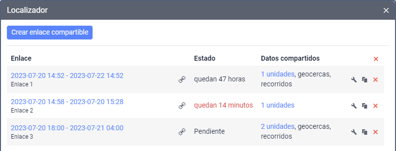

Lista de enlaces
Al crearse el enlace cae en la lista total, donde se muestra el inicio y la terminación de su vigencia, el número de días restantes (si ya ha pasado el tiempo de activación), la nota, la lista de las unidades y si se muestran en el mapa del localizador las geocercas y los recorridos. Al apuntarse al número de las unidades, se muestra su lista en una descripción emergente. Si queda menos de una hora hasta la terminación de la vida útil, esta información se escribe en rojo.
A la derecha hay botones:
  • : modificar los parámetros del enlace;
  • : copiar localizador;
  • : eliminar el enlace de la lista.
Al apretarlo, el enlace con el localizador se abre en una pestaña nueva.
Al caducarse el término de la vida útil, el enlace se elimina automáticamente.
Al cambiarse la contraseña del usuario todos los enlaces del localizador se eliminan automáticamente.
