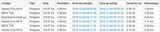

En la plantilla del informe por geocercas y grupos de geocercas puede haber solo tabla de un tipo, Unidades.
En la tabla Unidades se muestra qué unidades y a qué hora han estado en la geocerca o en el grupo de geocercas, cuánto tiempo han estado allí, a qué velocidad se han movido, etc.
Al crear una plantilla, en los ajustes de la tabla debe elegir una o varias unidades que supuestamente se han encontrado en la geocerca o en el grupo de geocercas.
La tabla Unidades puede contener las columnas que se describen a continuación.
| Columna | Descripción |
| Unidad | El nombre de la unidad que ha estado en la geocerca. |
| Geocerca | El nombre de la geocerca en la que ha estado la unidad (solo en informes por grupos de geocercas). |
| Tipo | El tipo de la geocerca (polígono, círculo o línea). |
| Área | El área de la geocerca. |
| Perímetro | El perímetro de la geocerca. En caso de geocerca de tipo línea, su perímetro se considera su largo, es decir, sin tomar en cuenta su grosor. |
| Descripción | La descripción de la geocerca (se toma de las propiedades de la geocerca). |
| Hora de entrada | La hora en que la unidad ha entrado en la geocerca. |
| Hora de salida | La hora en que la unidad ha salido de la geocerca. |
| Duración en | El tiempo que la unidad ha estado dentro de la geocerca. |
| Tiempo total | El tiempo pasado desde el inicio de la primera estancia hasta el final de la última estancia. |
| Duración de estacionamientos | La duración total de estacionamientos dentro de la geocerca. |
| Tiempo entre | El tiempo que la unidad se ha encontrado fuera de la geocerca desde el momento de la primera salida hasta la última entrada a la geocerca. |
| Kilometraje | El kilometraje dentro de la geocerca. |
| Kilometraje (ajustado) | El kilometraje tomando en cuenta el coeficiente indicado en las propiedades de la unidad en la pestaña Avanzadas. |
| Kilometraje inicial | El valor del sensor de kilometraje en el momento de entrar en la geocerca. |
| Kilometraje final | El valor del sensor de kilometraje en el momento de salir de la geocerca. |
| Kilometraje entre | El kilometraje fuera de la geocerca desde el momento de la primera salida hasta la última entrada a la geocerca. |
| Kilometraje entre (ajustado) | El kilometraje fuera de la geocerca desde el momento de la primera salida hasta la última entrada a la geocerca tomando en cuenta el coeficiente de kilometraje. |
| Horas de motor iniciales | El valor del sensor de horas de motor absolutas en el momento de entrar en la geocerca. |
| Horas de motor finales | El valor del sensor de horas de motor absolutas en el momento de salir de la geocerca. |
| Contador inicial | El valor del contador en el momento de entrar en la geocerca. |
| Contador final | El valor del contador en el momento de salir de la geocerca. |
| Temperatura media | La temperatura media a lo largo de la estancia en la geocerca. |
| Temperatura mínima | La temperatura mínima a lo largo de la estancia en la geocerca. |
| Temperatura máxima | La temperatura máxima a lo largo de la estancia en la geocerca. |
| Temperatura inicial | El valor de temperatura en el momento de entrar en la geocerca. |
| Temperatura final | El valor de temperatura en el momento de salir de la geocerca. |
| Velocidad media | La velocidad media al que la unidad se ha movido dentro de la geocerca. |
| Velocidad máxima | La velocidad máxima al que la unidad se ha movido dentro de la geocerca. |
| Peso de carga | El valor medio del sensor de peso a lo largo de la estancia en la geocerca. |
| Conductor | El nombre del conductor si este ha sido asignado. |
| Remolque | El nombre del remolque si este ha sido asignado. |
| Visitas | El número de veces en que la unidad ha estado en la geocerca en el período indicado. |
| Consumido | El valor del combustible consumido total a lo largo de la estancia en la geocerca según todos los sensores de combustible. |
| Consumido por ImpFCS/AbsFCS/InsFCS/FLS | El volumen del combustible consumido determinado por uno de los sensores ImpFCS/AbsFCS/InsFCS/FLS a lo largo de la estancia en la geocerca. |
| Consumido por cálculo/cálculo para FLS | El volumen del combustible consumido a lo largo de la estancia en la geocerca determinado por cálculo. |
| Consumido por tarifa | El volumen del combustible consumido a lo largo de la estancia en la geocerca determinado por tarifa. |
| Consumo promedio | El consumo promedio de combustible determinado por todos los sensores de combustible a lo largo de la estancia en la geocerca. |
| Consumo promedio por ImpFCS/AbsFCS/InsFCS/FLS | El consumo promedio de combustible determinado por uno de los sensores ImpFCS/AbsFCS/InsFCS/FLS a lo largo de la estancia en la geocerca. |
| Consumo promedio por cálculo/cálculo para FLS | El consumo promedio de combustible a lo largo de la estancia en la geocerca determinado por cálculo. |
| Consumo promedio por tarifa | El consumo promedio de combustible a lo largo de la estancia en la geocerca determinado por tarifa. |
| Imagen | Las imágenes recibidas de la unidad. La visualización de imágenes en informes y las funciones relacionadas se describen aquí. |
