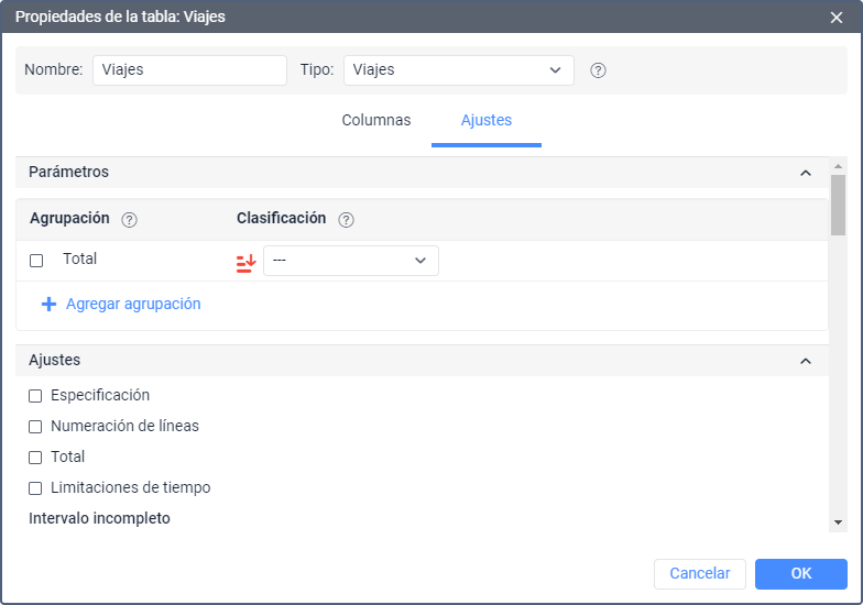

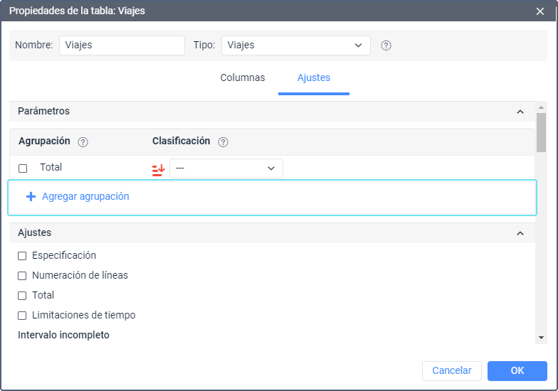

Para agregar una nueva agrupación, realice los siguientes pasos:
  1. Apriete Agregar agrupación.

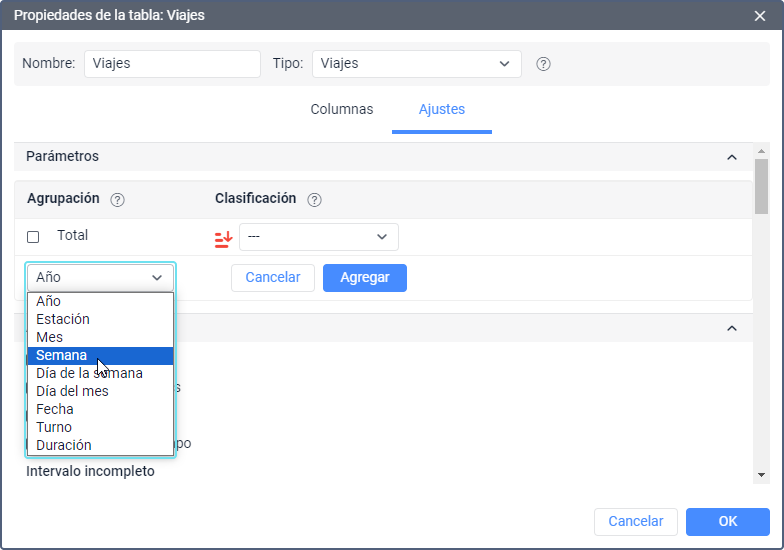

  2. Elija el intervalo temporal en la lista desplegable.
  3. Apriete Agregar.
De los intervalos temporales disponibles (año, mes, semana, día de la semana, día del mes, estación, fecha, turno) se escogen los intervalos, según los cuales hay que agrupar los datos de la tabla. La agrupación puede ser tanto de un nivel, como de varios. Si es de varios niveles, es decir, si hay unas agrupaciones por diferentes intervalos, hay que configurar su jerarquía. Por ejemplo, una agrupación puede ser así: los datos tabulares están unidos por años, dentro de cada año — por meses y dentro de los meses — por días. La jerarquización se ajusta por medio de arrastrar los intervalos de la columna Agrupación hacia arriba o abajo — el elemento que está más arriba en la lista incluirá los de abajo.

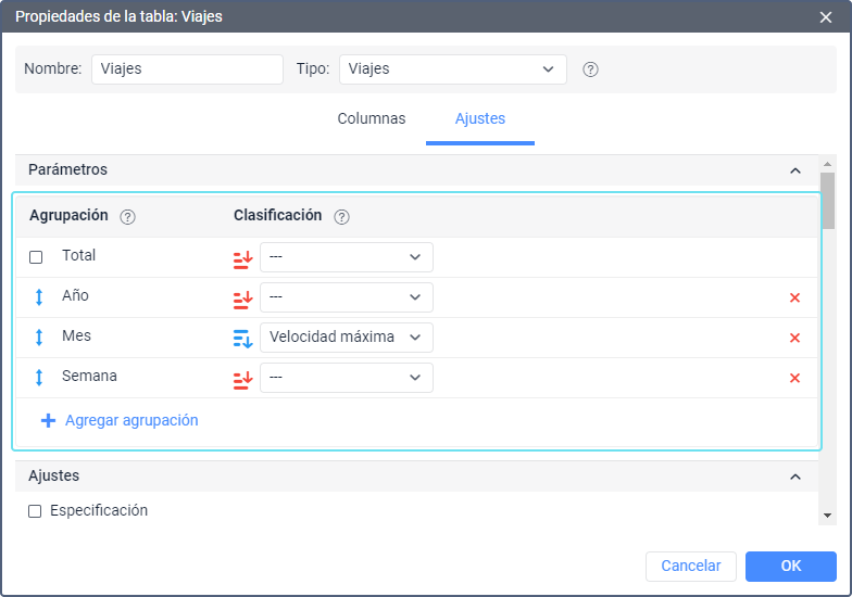

Creamos informe por viajes. En este informe nos interesa la velocidad máxima, la duración y el kilometraje. Marcamos estas columnas. Además, es necesario, que la información se una por años, meses y fechas y las fechas, en su turno, se clasifiquen por la velocidad máxima (de mayor a menor).

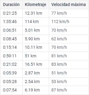

Por defecto no hay agrupación, es decir, sin añadir los ajustes de agrupación y clasificación recibiríamos un informe detallado donde a cada criterio corresponda su propia línea y estas líneas vayan en el orden cronológico o según la clasificación indicada frente a la agrupación Total.
A continuación se muestra la tabla de informes con la configuración por defecto.
Para obtener el resultado que corresponda a la tarea que tenemos, hay que agregar las agrupaciones Año, Mes y Fecha. Si es necesario, movemos los criterios de agrupación hacia la posición necesaria en la lista (necesitamos la consecuencia Año → Mes → Fecha).
Seguimos con determinar el criterio de la clasificación y su dirección. Dado que queremos ajustar la clasificación para el nivel que está dentro de meses (para fechas), escogemos el criterio correspondiente de la lista desplegable de meses. Apretamos el icono de dirección de clasificación para ajustarla del valor mayor al menor.

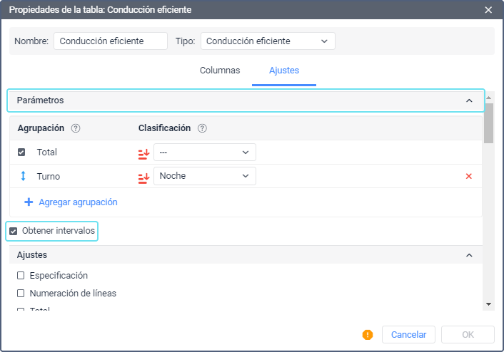

La opción Obtener intervalos en la sección Parámetros se aplica solo a los informes con agrupación por turnos. Si está activada, en el informe se muestran solo aquellas partes de viajes que se sobreponen con los turnos. Si está desactivada, en el informe se muestran los viajes completos que se sobreponen, aun parcialmente, con los turnos en el intervalo especificado.
Las opciones Obtener intervalos también se encuentran en algunos filtros en la sección Filtración de intervalos.
