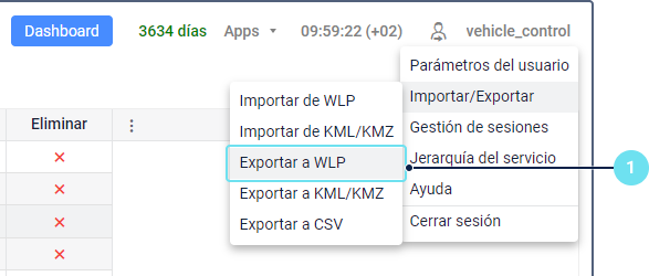

En el menú de usuario escoja el punto Importar/Exportar y, luego, Exportar a WLP.

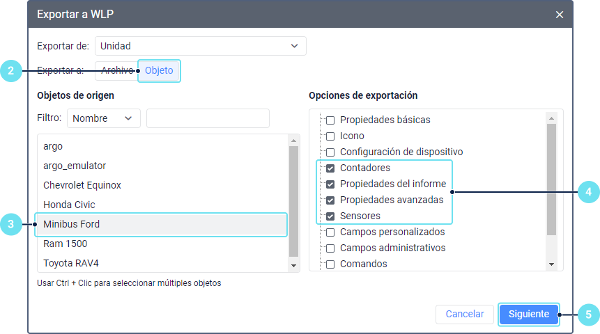

Exportar a un objeto
Para copiar datos a un objeto, siga la guía a continuación.
Realice los pasos de 1 a 2 de la guía Exportar a un archivo más arriba.
En la línea Exportar a, escoja Objeto.
En la sección Objetos de origen, seleccione un objeto los datos del cual quiere copiar. Se puede seleccionar solo un objeto.
En la sección Opciones de exportación, seleccione propiedades, ajustes u objetos específicos que quiere copiar. Para seleccionar todas las líneas, mantenga presionada la tecla Ctrl y haga clic en cualquier línea.

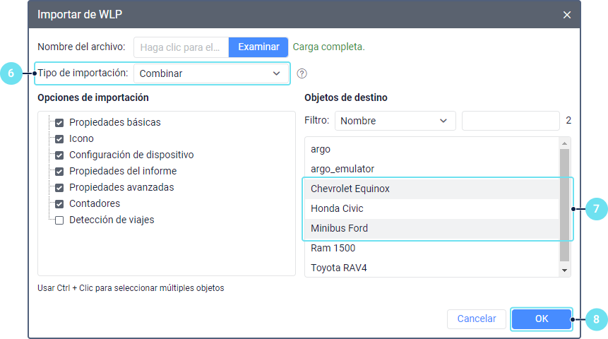

Apriete Siguiente. A continuación, se abre la ventana Importar de WLP.
Escoja el tipo de importación: Reemplazar, Combinar o Añadir. Puede encontrar más detalles sobre tipos de importación y la importación a objetos del sistema aquí.
Seleccione el objeto al que quiere copiar los datos seleccionados. Se puede escoger varios objetos.
Apriete OK para finalizar.
