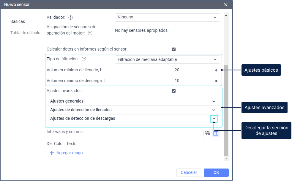

Ajustes básicos
Los ajustes básicos del sensor incluyen tres opciones.
Tipo de filtración
Esta opción permite filtrar los valores del sensor para excluir irregularidades de datos (marcados aumentos o disminuciones del nivel de combustible). La filtración se toma en cuenta en los informes (en tablas y gráficas cuando se muestran líneas suavizadas), en las tareas de enviar información sobre el nivel de combustible y en las notificaciones sobre llenados y descargas de combustible.
En la lista desplegable, hay tres elementos disponibles:

Volumen mínimo de llenado
Un aumento mínimo en el nivel de combustible que debe considerarse un llenado. El valor de este campo debe ser mayor que 0 y puede ser fraccional.
Volumen mínimo de descarga
La disminución mínima en el nivel de combustible que debe considerarse una descarga. El valor de este campo debe ser mayor que 0 y puede ser fraccional.
Ajustes avanzados
Para los ajustes avanzados se utilizan los valores por defecto. Sin embargo, puede modificarlos. Para esto, active la opción Ajustes avanzados y cambie los valores de opciones en las secciones Ajustes generales, Ajustes de detección de llenados, Ajustes de detección de descargas. Cuando la opción Ajustes avanzados se desactiva, los valores modificados se reemplazan por los valores por defecto.
