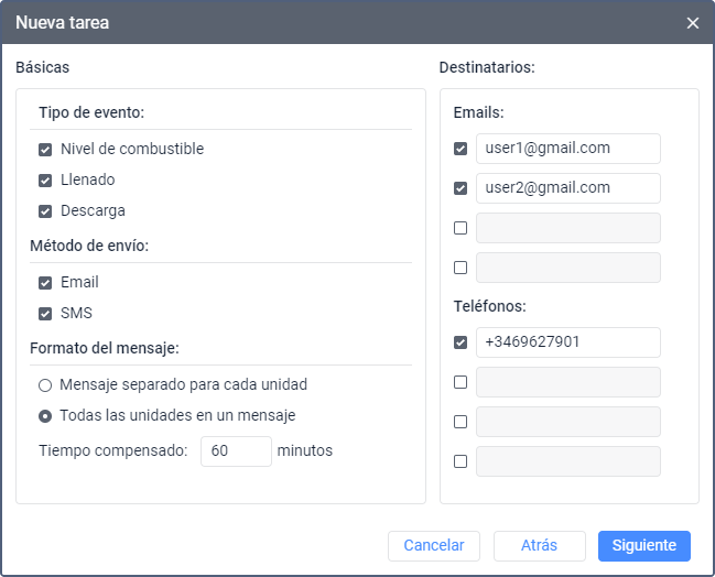

Al crear la tarea, están disponibles los siguientes ajustes:
AjusteDescripción
Tipo de evento
Escoja la información sobre qué evento quiere recibir: nivel de combustible, llenado o descarga. Puede marcar varios.
Llenados y descargas se detectan de acuerdo con los ajustes de sensores de combustible.
La información sobre llenados y descargas se envía solo si estos se detectan.
Los datos de nivel de combustible se envían en todas las circunstancias. Solo los valores del sensor del nivel de combustible se toman en cuenta, los sensores de consumo de combustible (AbsFCS, InsFCS, ImpFCS) se ignoran. Si no datos sobre el nivel de combustible, llega un mensaje con el texto
Nivel de combustible desconocido.
Método de envío
Escoja el modo de recibir la información: SMS o/y correo electrónico. A la derecha, en la sección Destinatarios, se indican el número de teléfono y dirección de correo electrónico del destinatario respectivamente. El número de teléfono se ingresa en formato internacional.
Para el envío de mensajes de texto, la opción Puede enviar SMS debe estar activada en las propiedades del usuario.
Para el envío de correos electrónicos, en las propiedades del plan de facturación debe estar indicada una dirección de correo electrónico desde la cual deben enviarse mensajes del sistema.
Para cancelar el envío de información a cualquier número de teléfono o dirección añadida, desmarque la casilla situada a la izquierda de ellos. Además, el destinatario del correo electrónico puede optar por darse de baja haciendo clic en el enlace que se encuentra en la parte inferior del mensaje. En este caso, la casilla a la izquierda de su dirección de correo electrónico se desmarca automáticamente en los ajustes de la tarea. Si todos los destinatarios especificados optan por darse de baja y no se ha especificado ningún número de teléfono en los ajustes de la tarea, esta se desactiva automáticamente.
Formato del mensajeSi la tarea se ejecuta para varias unidades, en esta sección puede indicar si la información sobre combustible debe enviarse en un mensaje separado para cada unidad o en un mensaje común.
Tiempo compensadoEn este campo, puede indicar cuántos minutos debe ser ampliado el intervalo de mensajes que se analizan para detectar descargas y llenados de combustible. La hora de inicio de este intervalo se adelanta (vea Intervalos de tareas para más detalles). Esta opción permite tomar en cuenta los mensajes de caja negra.
