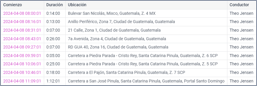

La tabla puede incluir las columnas que se describen a continuación.
ColumnaDescripción
ComienzoLa hora del inicio de un estacionamiento.
FinLa hora del fin de un estacionamiento.
Duración
La duración de un estacionamiento.
Para determinar la duración del estacionamiento, la unidad debe enviar al menos dos mensajes con valores de velocidad inferiores a la velocidad de movimiento mínima especificada.
Tiempo totalEl tiempo pasado desde el inicio hasta el fin del estacionamiento. Se recomienda utilizar esta columna junto con líneas de agrupación o la línea TotalSi la línea Total está configurada en la tabla, muestra todo el tiempo transcurrido desde el inicio del primer estacionamiento hasta el final del último estacionamiento.
Tiempo entreEl tiempo pasado desde el fin del estacionamiento anterior hasta el inicio del estacionamiento corriente (se determina empezando con el segundo estacionamiento).
UbicaciónLa ubicación de la unidad durante un estacionamiento. Si se ha determinado un movimiento insignificante, está indicada la ubicación inicial de la unidad. Si la ubicación de la unidad no está disponible en el intervalo de estacionamiento, esta se determina por la ubicación inicial de la unidad en el viaje que sigue al estacionamiento.
CoordenadasLas coordenadas geográficas de la unidad durante el estacionamiento (en grados decimales).
CantidadEl número de estacionamientos (es oportuno si está activada la agrupación por días/semanas/meses y para los informes de grupos de unidades).
ContadorLos valores del sensor contador.
Contador inicialLos valores del contador al inicio de un estacionamiento.
Contador finalLos valores del contador al final de un estacionamiento.
Temperatura mediaEl valor medio de temperatura durante un estacionamiento.
Temperatura mínimaEl valor mínimo de temperatura durante un estacionamiento.
Temperatura máximaEl valor máximo de temperatura durante un estacionamiento.
Temperatura inicialEl valor de temperatura al inicio de un estacionamiento.
Temperatura finalEl valor de temperatura al final de un estacionamiento.
Peso promedioEl valor promedio de peso durante un estacionamiento.
Peso mínimoEl valor mínimo de peso durante un estacionamiento.
Peso máximoEl valor máximo de peso durante un estacionamiento.
Peso inicialEl valor de peso al inicio de un estacionamiento.
Peso finalEl valor de peso al final de un estacionamiento.
EstadoEl estado de la unidad registrado durante el estacionamiento. El estado se registra manualmente o automáticamente utilizando una notificación. Si hubo varios estados, se muestra el primero.
ImagenLas imágenes recibidas de la unidad. La visualización de imágenes en informes y las funciones relacionadas se describen aquí.
Véase más sobre las posibilidades adicionales de formatear el tiempo (duración) en la sección Tiempo en informes.
Se puede aplicar la filtración de intervalos por duración, estado del sensor, conductor, remolque, llenados y descargas de combustible y geocercas/unidades.

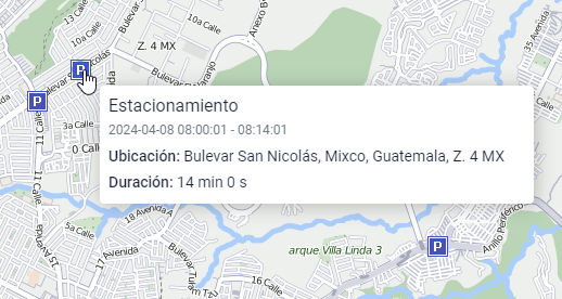

Es cómodo usar este tipo de informe junto con marcadores de estacionamientos en el mapa.
