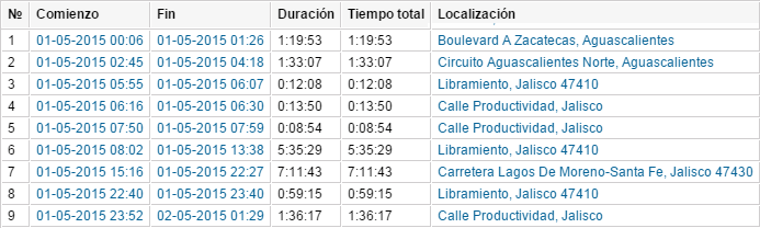

La tabla puede incluir las columnas que se describen a continuación.
Columna Descripción
Comienzo La hora del inicio de un estacionamiento.
Fin La hora del fin de un estacionamiento.
Duración La duración de un estacionamiento.
Para determinar la duración del estacionamiento, la unidad debe enviar al menos dos mensajes con valores de velocidad inferiores a la velocidad de movimiento mínima especificada.
Tiempo total El tiempo pasado desde el inicio hasta el fin del estacionamiento. Se recomienda utilizar esta columna junto con líneas de agrupación o la línea Total. Si la línea Total está configurada en la tabla, muestra todo el tiempo transcurrido desde el inicio del primer estacionamiento hasta el final del último estacionamiento.
Tiempo entre El tiempo pasado desde el fin del estacionamiento anterior hasta el inicio del estacionamiento corriente (se determina empezando con el segundo estacionamiento).
Ubicación La ubicación de la unidad durante un estacionamiento. Si se ha determinado un movimiento insignificante, está indicada la ubicación inicial de la unidad. Si la ubicación de la unidad no está disponible en el intervalo de estacionamiento, esta se determina por la ubicación inicial de la unidad en el viaje que sigue al estacionamiento.
Coordenadas Las coordenadas geográficas de la unidad durante el estacionamiento (en grados decimales).
Conductor El nombre del conductor si se ha identificado.
Remolque El nombre del remolque si ha sido asignado uno.
Cantidad El número de estacionamientos (es oportuno si está activada la agrupación por días/semanas/meses y para los informes de grupos de unidades).
Contador Los valores del sensor contador.
Contador inicial Los valores del contador al inicio de un estacionamiento.
Contador final Los valores del contador al final de un estacionamiento.
Temperatura media El valor medio de temperatura durante un estacionamiento.
Temperatura mínima El valor mínimo de temperatura durante un estacionamiento.
Temperatura máxima El valor máximo de temperatura durante un estacionamiento.
Temperatura inicial El valor de temperatura al inicio de un estacionamiento.
Temperatura final El valor de temperatura al final de un estacionamiento.
Peso promedio El valor promedio de peso durante un estacionamiento.
Peso mínimo El valor mínimo de peso durante un estacionamiento.
Peso máximo El valor máximo de peso durante un estacionamiento.
Peso inicial El valor de peso al inicio de un estacionamiento.
Peso final El valor de peso al final de un estacionamiento.
Estado El estado de la unidad registrado durante el estacionamiento. El estado se registra manualmente o automáticamente utilizando una notificación. Si hubo varios estados, se muestra el primero.
Notas Columna vacía, donde se puede introducir comentarios adicionales una vez imprimido o exportado el informe.
Vídeo Archivos de vídeo recibidos de la unidad.
Imagen Las imágenes recibidas de la unidad. La visualización de imágenes en informes y las funciones relacionadas se describen aquí.

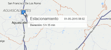

Es cómodo usar este tipo de informe junto con marcadores de estacionamientos en el mapa.
