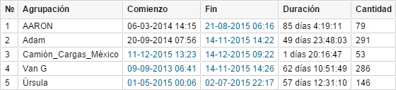

Abajo hay un ejemplo — la tabla Estacionamientos para un grupo de 5 unidades. La tabla da los siguientes datos: el comienzo del primer estacionamiento, el fin del último, la duración total de todos los estacionamientos y su cantidad. Para cada unidad hay una fila aparte.

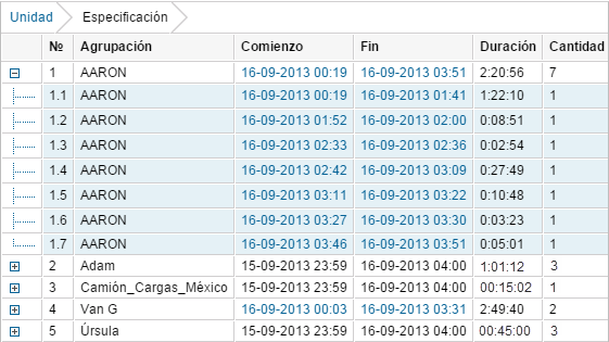

Si aplica la especificación a tal informe, para cada unidad de la lista se mostrará un nivel introducido, al abrir el cual (el signo + y la cifra correspondiente en el nombre de la columna) se puede ver la lista detallada de los acontecimientos de la unidad. La cantidad de las filas abiertas coincide con el número de la columna Total.

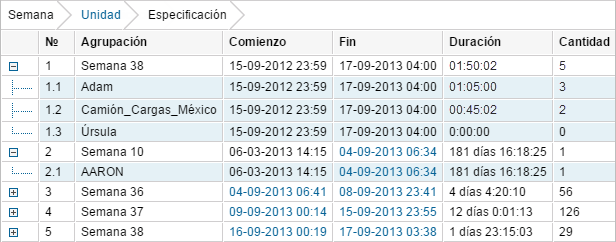

Además de la especificación se puede aplicar la agrupación de los datos según años/meses/semanas/días/turnos. En este caso la información de la tabla será agrupada según los intervalos temporales ajustados. Si hay varios, las agrupaciones serán organizadas según el nivel de jerarquización. En caso de haber agrupaciones, la especificación se coloca en el último nivel de jerarquización y sigue ofreciendo la posibilidad de ver una lista más detallada de acontecimientos de la unidad.

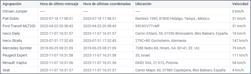

Este tipo de tabla solo funciona para grupos de unidades. La información sobre las unidades separadas está disponible en las estadísticas. La tabla está destinada a indicar la última información sobre la ubicación de las unidades y los valores de sus contadores.
La tabla puede incluir las columnas que se describen a continuación.
| Columna | Descripción |
| Agrupación | Columna con los nombres de las unidades del grupo (aparece automáticamente). |
| Hora de último mensaje | Hora de recepción del último mensaje de la unidad. |
| Hora de últimas coordenadas | Hora de recepción del último mensaje con las coordenadas válidas (puede no coincidir con la columna anterior). |
| Ubicación | Información de dirección de la última localización si está disponible. |
| Velocidad | Velocidad del último mensaje. |
| Kilometraje | Valor del contador de kilometraje. |
| Horas de motor | Valor del contador de horas de motor. |
| Tráfico | Valor del contador del tráfico GPRS. |
| Conductor | Nombre del conductor si se ha identificado. |
| Remolque | Nombre del remolque si ha sido asignado uno. |
| Notas | Columna vacía, donde se puede introducir comentarios adicionales una vez imprimido o exportado el informe. |
Por defecto, en esta tabla se muestra la última información de la unidad en el momento de generarse el informe. Sin embargo, puede también mostrarse la última información para el momento de terminarse el intervalo del informe. Para hacer esto, active la opción Considerar el intervalo del informe en los ajustes de la tabla.
La opción Considerar el intervalo del informe no se aplica a los contadores de kilometraje, horas de motor y tráfico GPRS.
Además, para esta tabla se puede utilizar la filtración por geocercas/unidades. Esto permitirá generar rápidamente las listas de las unidades que están cerca de un lugar determinado o cerca de otras unidades.
