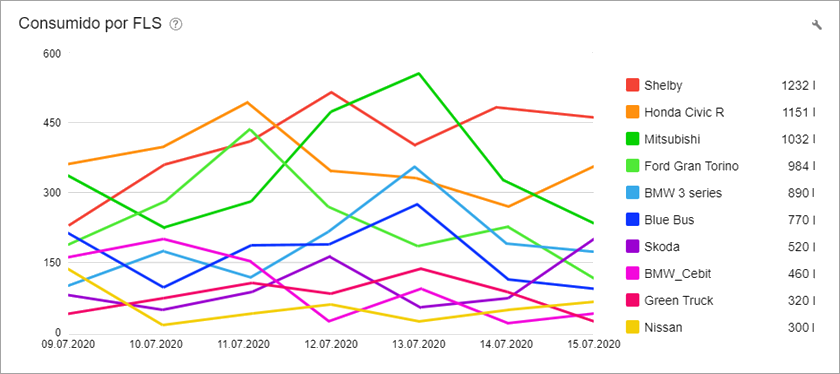

Consumido por FLS
Requisitos previos
La opción Calcular datos según el sensor debe estar activada en los ajustes del sensor de nivel de combustible.
La gráfica en este bloque ofrece la información sobre el volumen del combustible consumido por las unidades y determinado por el sensor del nivel de combustible (FLS) en el intervalo indicado (por defecto, los últimos siete días). Si el intervalo es mayor que catorce días, los datos en la gráfica se agrupan. Si el intervalo es un día, se muestran puntos en vez de líneas.
En la leyenda de la gráfica se muestra el volumen del combustible consumido por la unidad y el color de la línea que corresponde a esta unidad. Si la unidad tiene varios sensores, se muestra la suma de sus valores. Si apunta con el cursor a una unidad en la leyenda, la línea que corresponde a esta unidad en la gráfica queda coloreada y las demás líneas se vuelven grises. Para conocer cuánto combustible se ha consumido por las unidades en un día determinado, apunte con el cursor a la parte de la gráfica correspondiente a este día.
Por defecto, en la gráfica se muestran datos de las primeras 10 unidades de la lista de trabajo. Para modificar la lista de unidades representadas, apriete el icono y marque las unidades necesarias (no más de diez). Para encontrar unidades rápidamente, utilice la búsqueda dinámica. Para volver a la gráfica, haga clic en el icono . Esta selección se guarda y se muestra al iniciar sesión la próxima vez.

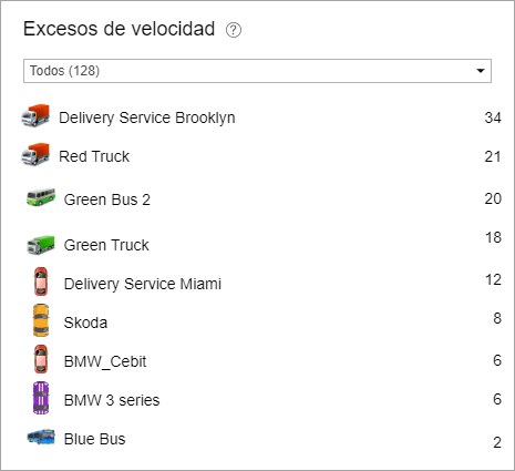

Excesos de velocidad
En este bloque se puede ver la lista de unidades para las que se han detectado excesos de velocidad en el intervalo indicado (por defecto, los últimos siete días). Al lado del nombre de una unidad se muestra la cantidad de todas sus infracciones. Para filtrarlas, elija el rango de valores necesario en la lista desplegable en la parte superior del bloque. Por ejemplo, se puede mostrar la cantidad de infracciones donde el exceso de velocidad equivale al rango de 10 km/h a 20 km/h.
Para que en el bloque se muestren las infracciones de una unidad, en las propiedades avanzadas de esta unidad debe estar elegida la opción Límites de carreteras como método para detectar los excesos de velocidad.
