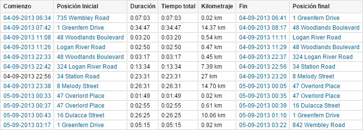

Viajes
El informe Viajes muestra los intervalos del movimiento de una unidad indicando la localización, la hora y otros parámetros (velocidad, kilometraje, combustible, etc.). Los parámetros para determinar los intervalos del movimiento y del estacionamiento se toman de la pestaña Detección de viajes de las propiedades de la unidad y pueden configurarse individualmente para cada unidad.
La tabla puede incluir las columnas que se describen a continuación.
Columna Descripción
Comienzo El tiempo del inicio del movimiento de la unidad.
Ubicación inicial La ubicación en el momento de empezar el viaje.
Coordenadas iniciales Las coordenadas geográficas de la ubicación de la unidad en el momento de empezar el viaje (en grados decimales).
Fin La fecha y hora del fin del movimiento de la unidad.
Ubicación final La ubicación final, es decir, en el momento de terminar el viaje.
Coordenadas finales Las coordenadas geográficas de la ubicación de la unidad en el momento de terminar el viaje (en grados decimales).
Conductor El nombre del conductor si se ha asignado.
Las filas de agrupación (encabezados de grupo) muestran el nombre del conductor asignado al comienzo del primer intervalo de la agrupación.
Remolque El nombre del remolque si ha sido asignado uno.
Las filas de agrupación (encabezados de grupo) muestran el nombre del remolque asignado al comienzo del primer intervalo de la agrupación.
Contador de pasajeros La cantidad de los pasajeros transportados durante el viaje.
Duración La duración del viaje, es decir, el intervalo temporal, durante el cual la unidad estaba en movimiento.
