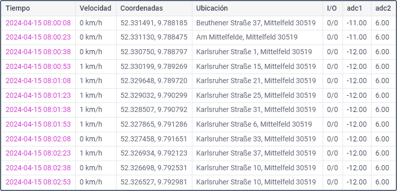

La tarea principal de este informe tabular es facilitar el trabajo con los parámetros de mensajes. Por esta causa los valores de parámetros no se muestran en una sola agrupación de datos, sino que tienen una estructura precisa y se colocan cada uno en una columna aparte.
Junto con los valores de parámetros el informe puede incluir también otras columnas.
Columna Descripción
Tiempo La fecha y la hora del envío del mensaje.
Velocidad La velocidad del movimiento de la unidad según el mensaje recibido.
Coordenadas Las coordenadas de la unidad según el mensaje recibido.
Ubicación La ubicación de la unidad en el momento de enviar el mensaje.
Valor Los valores digitales del parámetro enviado en el mensaje. Si el valor del parámetro contiene caracteres que el sistema no puede reconocer, en el informe se muestra en su lugar y, al exportar el informe a un archivo XLSX, se muestra una raya (-----) en lugar del valor.
Si el valor numérico del parámetro enviado por el sensor supera 53 bits (9 007 199 254 740 991), la precisión de visualización de este parámetro en la interfaz y en los informes se reduce a partir de los bits menos significativos. No obstante, estos valores pueden procesarse, por ejemplo, mediante control de bit a bit o utilizarse para sensores con control por bits.
Conductor El nombre del conductor si se ha identificado.
Remolque El nombre del remolque si ha sido asignado uno.
Notas Columna vacía, donde se puede introducir comentarios adicionales una vez imprimido o exportado el informe.
Vídeo Archivos de vídeo recibidos de la unidad.
Imagen Las imágenes recibidas de la unidad. La visualización de imágenes en informes y las funciones relacionadas se describen aquí.
Por un clic en el enlace de las columnas Hora, Coordenadas o Ubicación se mostrará en el mapa la ubicación de la unidad en el momento de enviar el mensaje por medio de un marcador azul.
