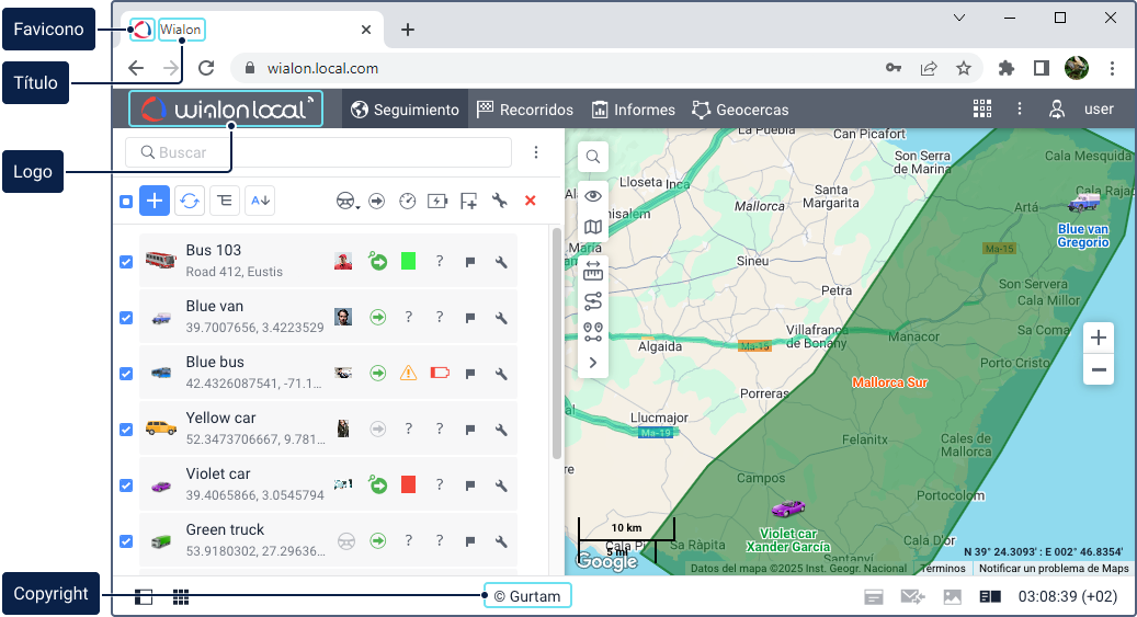

Para recuperar el aspecto inicial del sitio de rastreo, borre todos los campos en esta pestaña y restablezca los ajustes por defecto de imágenes.
Más abajo, puede ver algunos elementos de la interfaz.

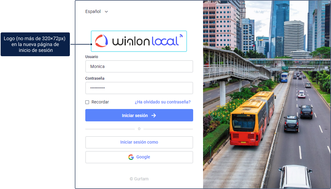

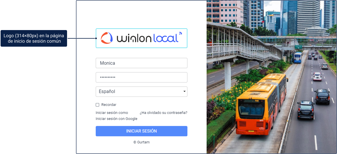

Páginas de inicio de sesión común y nueva
Las imágenes siguientes muestran la página de inicio de sesión común y la nueva.
