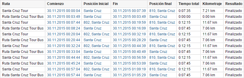

Rutinas (para una unidad)
Si una unidad ha pasado por unas rutas, a su base se puede generar el informe correspondiente. Este puede incluir las columnas que se describen a continuación.
ColumnaDescripción
RutaEl nombre otorgado a la ruta mientras crearla.
HorarioEl nombre del horario, a base del cual se ha creado la rutina.
RutinaEl nombre de la rutina.
ComienzoEl tiempo del inicio de la rutina (el tiempo de activación o de entrada en el primer punto de control).
Ubicación inicialLa ubicación de la unidad en el momento de iniciar la rutina.
FinEl tiempo del fin de la rutina (el tiempo de entrada en el último punto de control). Si en el horario está indicada la hora de salida, en la columna se muestra la hora de salida del último punto de control.
Ubicación finalLa ubicación del último punto de control de la ruta visitado por la unidad.
ResultadoFinalizado (la rutina ha sido activada con éxito y se ha fijado la entrada en el último punto de control), no finalizado (la entrada en el último punto de control no ha sido detectada) o anulado (se ha expirado el término de vigencia de la rutina o ha sido eliminado de la tabla manualmente).
Puntos omitidosLa cantidad de los puntos de control omitidos (se puede generar por estos un informe aparte — Puntos de control).
OrdenEl orden de pasar por los puntos de control.
DuraciónEl tiempo de estar en la ruta.
Tiempo total
El tiempo pasado desde el inicio hasta el fin de la rutina. Se recomienda utilizar esta columna junto con líneas de agrupación o la línea Total. Si la línea Total está configurada en la tabla, muestra todo el tiempo transcurrido desde el inicio de la primera rutina hasta el final de la última rutina.
KilometrajeEl kilometraje que ha pasado la unidad durante el tiempo de pasar por la ruta.
Velocidad mediaLa velocidad media durante la rutina.
Velocidad máximaLa velocidad máxima durante la rutina.
CantidadLa cantidad de las rutinas.
