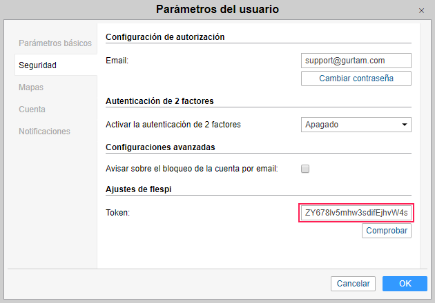

  2. Copie el token en la plataforma flespi (pestaña Tokens).
  3. En Wialon, pegue el token flespi copiado en el campo Token en la pestaña Seguridad de los parámetros del usuario del nivel superior.

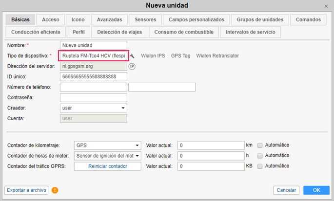

  4. Cree una unidad en Wialon. El tipo del dispositivo debe coincidir con el valor en el campo Device type indicado en el paso 1 y tener escrito flespi entre paréntesis.

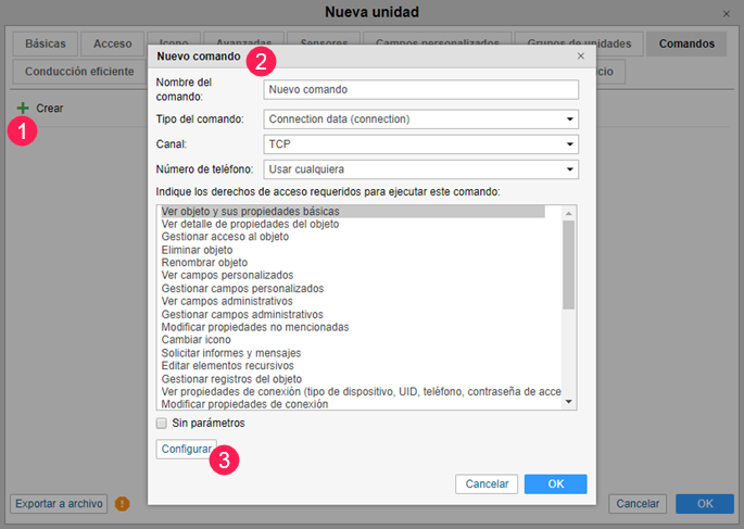

  5. Cree un nuevo comando en las propiedades de la unidad en Wialon.
    Al crear un comando, también puede configurar sus parámetros en el formulario flespi: así no tendrá que hacerlo manualmente cada vez antes de enviar el comando a la unidad.

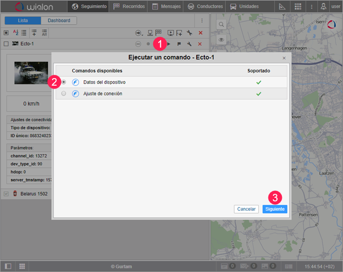

  6. Envíe el comando a la unidad desde la pestaña Seguimiento.

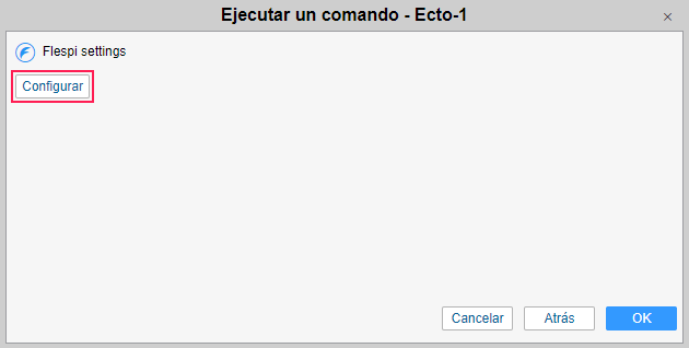

  7. Si en las configuraciones del comando no se han introducido sus parámetros, indíquelos en este paso.
