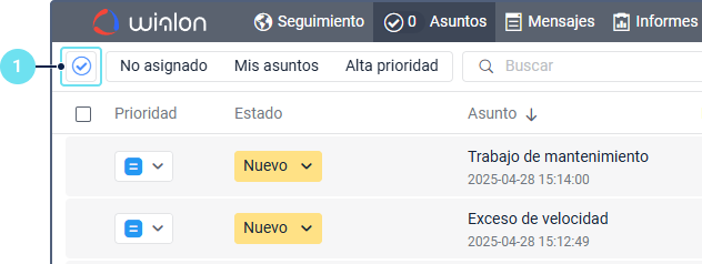

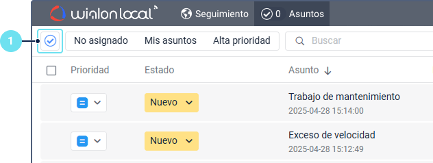

Puede crear asuntos manualmente en la pestaña Asuntos. Para hacerlo, haga lo siguiente:
  1. Apriete el botón .

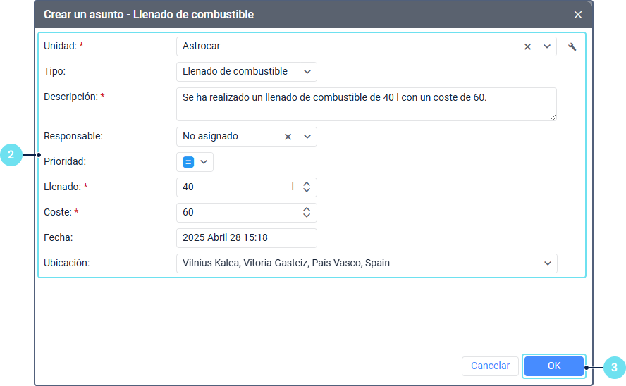

  2. Complete la información sobre el asunto. Los campos obligatorios están marcados con un asterisco (*).
    Campo Descripción
    Unidad* El nombre de la unidad para la que crea el asunto. A la derecha de este campo, se muestra el icono Icono de Edición que permite abrir las propiedades de la unidad.
    Tipo El tipo de asunto. Los siguientes tipos están disponibles:
    • Personalizado
    • Llenado de combustible
    • Recarga de batería
    • Trabajo de mantenimiento
    Por defecto, está seleccionado el tipo Personalizado.
    Descripción* La descripción del asunto. El campo debe contener entre 1 y 1000 caracteres.
    Responsable El usuario al que se debe asignar el asunto. Por defecto, está seleccionada la opción No asignado.
    Para ver el asunto creado, el usuario asignado debe tener los derechos de acceso Ver objeto y sus propiedades básicas y Solicitar informes y mensajes a la unidad.
    Prioridad La prioridad del asunto: baja, media o alta.
    Llenado* La cantidad de combustible llenado. Este campo se muestra solo para asuntos del tipo Llenado de combustible.
    Recargado* La cantidad de energía con que se recargó la batería. Este campo se muestra solo para asuntos del tipo Recarga de batería.
    Coste* El coste del llenado de combustible, recarga de batería o trabajo de mantenimiento. Este campo no se muestra para asuntos del tipo Personalizado.
    Horas de motor* El valor del contador de horas de motor en el momento del trabajo de mantenimiento. Por defecto se muestra el valor actual, pero puede editarlo.
    Este campo se muestra solo para asuntos del tipo Trabajo de mantenimiento.
    Kilometraje* El valor del contador de kilometraje. Por defecto se muestra el valor actual, pero puede editarlo.
    No se puede especificar un valor mayor a 2147483 km.
    Duración La duración del trabajo de mantenimiento. Puede seleccionar días, horas o minutos en la lista desplegable.
    Fecha La fecha y hora de la creación del asunto. No se puede seleccionar una fecha en el futuro.
    Ubicación La ubicación de la unidad en el momento del evento personalizado, llenado de combustible, carga de batería o trabajo de mantenimiento (dependiendo del tipo de asunto).
  3. Apriete OK.
