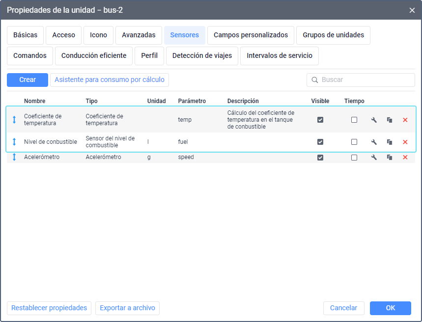

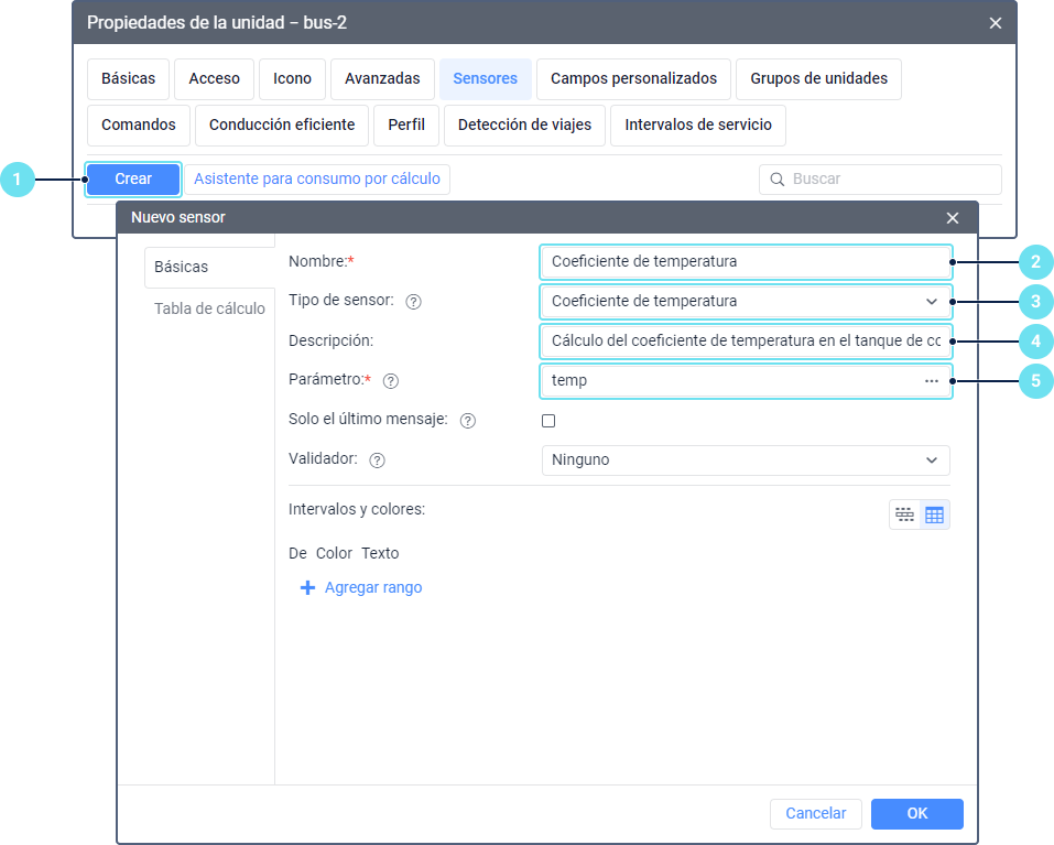

  1. Apriete Crear () en la pestaña Sensores de las propiedades de la unidad.
  2. Escriba el nombre del sensor.
  3. Escoja el tipo de sensor Coeficiente de temperatura.
  4. Si es necesario, agregue una descripción.
  5. Especifique el parámetro en el que se envían los datos de temperatura.

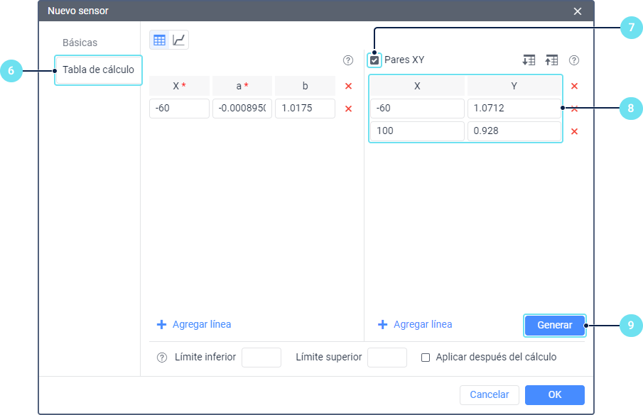

  6. Abra la pestaña Tabla de cálculo.
  7. Active la herramienta Pares XY.
  8. Agregue pares con los coeficientes para la temperatura máxima y mínima utilizando los valores calculados.
  9. Apriete Generar.

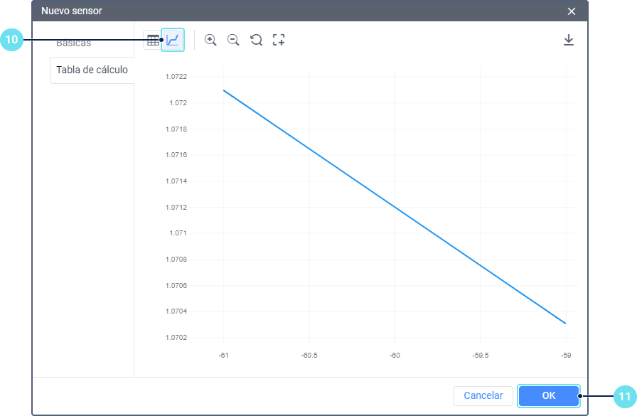

  10. Si desea ver el resultado del cálculo en la gráfica, haga clic en el icono  encima de la tabla.
  11. Apriete ОК.
