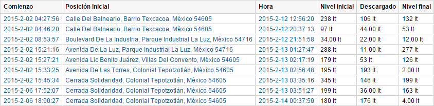

En esta tabla de informe se muestra dónde y cuándo se ha descargado el combustible de la unidad. Las descargas se detectan durante las paradas y estacionamientos, así como durante el movimiento de la unidad si la opción Detectar descargas de combustible en movimiento está activada. Los parámetros para este informe se configuran en los ajustes de sensores del nivel de combustible.
La tabla de informe puede incluir las columnas que se describen a continuación.

Comienzo La hora y la fecha del inicio de la descarga.
Ubicación inicial La ubicación de la unidad en el momento del comienzo de la descarga.
Tiempo La hora y la fecha del salto máximo del nivel de combustible.
Ubicación final La ubicación de la unidad en el momento de la descarga (columna Hora).
Nivel de combustible inicial El nivel de combustible fijado antes de la descarga.
Velocidad inicial La velocidad del movimiento en el momento del comienzo de la descarga.
Descargado El volumen del combustible descargado.
Nivel de combustible final El nivel de combustible fijado después de la descarga.
Velocidad final La velocidad del movimiento en el momento de la descarga (columna Hora).
Nombre del sensor El sensor según el cual se ha detectado la descarga.
Conductor El nombre del conductor si se ha identificado.
Remolque El nombre del remolque si ha sido asignado uno.
Cantidad La cantidad de descargas en el intervalo (es oportuno si está activada la agrupación por días/semanas/meses y para los informes de grupos de unidades).
Contador Los valores del sensor contador.

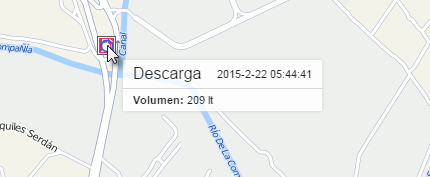

También se puede ajustar la visualización de marcadores en el mapa en los lugares de descargas.
