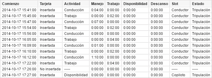

Actividad del conductor
La tabla Actividad del conductor muestra tal información como el tipo de la actividad del conductor, el estado de las tarjetas del tacógrafo digital, la disponibilidad del conductor, etc. y puede incluir las columnas que se describen a continuación.
ColumnaDescripción
ComienzoLa hora del comienzo de la actividad.
TarjetaEl estado de la tarjeta del tacógrafo digital (insertada/no insertada).
ActividadEl tipo de actividad del conductor (conducción, descanso, trabajo, disponibilidad, pausa).
FuenteLa fuente de datos según los que se toma la información sobre la actividad del conductor. Están disponibles los siguientes valores: E — se usan los datos sobre los viajes; T — se usan los datos del tacógrafo; U — se usan los datos sobre la separación del conductor de la unidad; None — no se conoce la fuente de datos.
UnidadEl nombre de la unidad a que está asignado el conductor.
ConductorEl nombre del conductor asignado (se muestra solo en el informe por grupo de conductores).
ConducciónEl tiempo de la conducción del vehículo.
TrabajoEl tiempo del trabajo activo (reparación, llenado de combustible, manejo de carga, etc.).
DisponibilidadEl tiempo del trabajo pasivo (el tiempo que el segundo miembro del equipo pasa en el vehículo que está moviendo).
DescansoEl tiempo del descanso del conductor (el coche está en el aparcamiento y el conductor descansa en un lugar especial).
Ocupación totalEl tiempo total gastado por el conductor en tales acciones como conducción, trabajo, reserva.
SlotEl slot para la tarjeta del tacógrafo digital (conductor/conductor2).
EstadoEl tamaño del equipo del vehículo (un conductor/equipo).
Kilometraje diarioLa distancia viajada por el conductor asignado en 24 horas.
En la última fila del informe se muestra 0:00:00 en vez del valor de duración para todos los tipos de actividad, ya que se desconoce la hora de final de la activiadad del conductor, independiendtemente de la fuente de datos escogida.

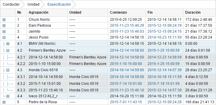

Asignaciones
La tabla Asignaciones muestra, dónde y a qué unidades ha sido asignado el conductor, cuánto han durado sus jornadas laborales, cuánto combustible se ha llenado, el kilometraje viajado, etc.
ColumnaDescripción
UnidadEl nombre de la unidad.
Conductor
ComienzoEl tiempo de la asignación del conductor a la unidad.
Ubicación inicialLa ubicación inicial, es decir, la dirección de la unidad en el momento de asignar al conductor (si está disponible).
FinEl tiempo de separar al conductor de la unidad.
Ubicación finalLa ubicación final, la dirección de la unidad en el momento de separar al conductor de la unidad (si está disponible).
DuraciónLa duración del turno laboral.
Tiempo totalEl tiempo pasado desde el fin del primer turno hasta el fin del último.
Horas de motorLa cantidad total de horas de motor por un intervalo de trabajo del conductor.
Horas de motor (movimiento)
La cantidad de horas de motor por un intervalo de movimiento con el conductor asignado.
El movimiento se consideran los intervalos en los que la velocidad ha sido mayor o igual al valor indicado en el campo Velocidad mínima de movimiento en el detector de viajes.
Horas de motor (ralentí)La cantidad de horas de motor por el intervalo de ralentí con el conductor asignado.
KilometrajeLa distancia pasada durante este tiempo.
Kilometraje (ajustado)El kilometraje con el coeficiente ajustado en la pestaña Avanzadas de las propiedades de la unidad.
Kilometraje urbanoEl kilometraje urbano (es decir, a velocidad baja).
Kilometraje suburbanoEl kilometraje fuera de los límites de la ciudad (es decir, a velocidad alta). El límite para determinar el kilometraje urbano y suburbano se indica en las propiedades de la unidad en la pestaña Avanzadas (parámetro Límite de velocidad urbana).
Velocidad mediaLa velocidad media del movimiento de la unidad durante el intervalo.
Velocidad máximaLa velocidad máxima del movimiento de la unidad durante el intervalo.
ContadorLos valores del sensor contador si hay uno.
EstadoEl estado de la unidad registrado durante el intervalo (el primero, si hubo varios).
InfraccionesLa cantidad de infracciones.
CantidadLa cantidad de asignaciones del conductor en el intervalo dado a dada unidad.
Combustible consumido El volumen del combustible sumario consumidо, según todos los sensores de combustible.
Consumido por ImpFCS/AbsFCS/InsFCS/FLS/cálculo/cálculo para FLS/tarifaEl volumen del combustible consumido, determinado según un sensor de combustible (sensor impulsivo/​absoluto/​instantáneo del consumo de combustible,​ sensor del nivel de combustible) o según consumo calculado ​o por tarifa.
Energía consumidaLa cantidad de carga de la batería consumida en kWh calculada a partir del sensor de nivel de batería.
Consumo promedio de combustibleEl consumo promedio de combustible, determinado de acuerdo con los sensores de combustible.
Consumo promedio por ImpFCS/AbsFCS/InsFCS/FLS/cálculo/cálculo para FLS/tarifaEl consumo promedio de combustible según las indicaciones de un sensor de combustible o determinado por cálculo ​o tarifa.
Consumo promedio de energíaEl consumo promedio de carga de la batería (en kWh por 100 km o mi) en el intevalo cuando el conductor ha estado asigndao a una unidad. Se calcula a partir del sensor de nivel de batería.
Nivel de combustible inicialEl nivel de combustible inicial.
Nivel de combustible finalEl nivel de combustible final.
Nivel de batería inicialEl nivel de batería en kWh al inicio del intervalo durante el cual el conductor ha estado asignado a una unidad.
Nivel de batería finalEl nivel de batería en kWh al final del intervalo durante el cual el conductor ha estado asignado a una unidad.
Además, en la plantilla de informe, a la derecha de la lista de columnas, se puede precisar las unidades a que se aplicará. Si en esta sección no está elegida ni una unidad, el informe se aplicará a todas las unidades disponibles.
El informe está organizado de tal manera, que en la primera columna se muestran todas las unidades a que se ha asignado el conductor elegido. Lo más indicado sería aplicar a este informe la función de especificación, para que se pueda desplegar cualquier unidad y ver la información sobre ésta.
Para determinar los intervalos de asignaciones, se toman en cuenta también los mensajes de la unidad. Si hay tales mensajes, éstos se consideran más prioritarios que los mensajes de asignaciones (los intervalos se cuentan de acuerdo con ellos).

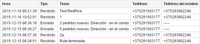

Mensajes SMS
La tabla mensajes SMS refleja la correspondencia entre el conductor y el operador por medio de mensajes SMS. El operador envía mensajes desde la interfaz de Wialon por medio del diálogo SMS especial. El conductor envía mensajes desde su teléfono móvil, que debe ser registrado en las propiedades del conductor.
Esta tabla no está disponible para grupos de conductores.
ColumnaDescripción
HoraEl tiempo de recepción del mensaje.
TipoEl tipo del mensaje: enviado (mensaje enviado por el operador) o recibido (mensaje recibido del conductor).
TextoEl texto del mensaje.
TeléfonoEl número de teléfono del conductor.
Teléfono del módemEl número del módem que ha enviado/recibido el SMS.

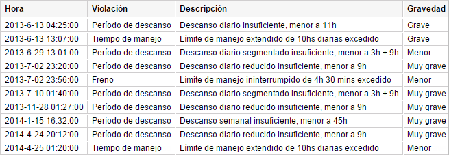

Violaciones
En este informe se puede obtener información sobre las violaciones del régimen de trabajo del conductor. Las violaciones se determinan de acuerdo con las normas del Acuerdo AETR.
La tabla puede incluir las columnas que se describen a continuación.
ColumnaDescripción
Hora
La fecha y la hora de registrar la violación.
Si el conductor condujo durante 6 horas o más, la violación se registra en el momento en que la conducción, excluyendo el trabajo, duró 6 horas (+/- 1 minuto) desde el inicio del movimiento. Tal violación se considera muy grave. Si el conductor condujo de 5 a 6 horas, la violación se registra en el momento en que la conducción duró 5 horas, y si condujo de 4,5 a 5 horas, la violación se registra en el momento en que la conducción fue de 4,5 horas. Tales violaciones se consideran grave y leve, respectivamente.
Por lo tanto, si ejecuta el informe para hoy dos veces, es posible que obtenga datos diferentes sobre el último tiempo de conducción excedido. Por ejemplo, si el conductor ha conducido 4 horas y 40 minutos en la primera ejecución del informe y 5 horas en la segunda, la hora y la gravedad de la infracción en el primer y segundo informes serán diferentes. Al mismo tiempo, independientemente del grado de gravedad, para tales violaciones se muestra la descripción «Límite de conducción ininterrumpida de 4 h 30 min excedido».
ViolaciónEl tipo de actividad del conductor cuyas condiciones no han sido observadas.
DescripciónDescripción corta de la violación.
GravedadLa gravedad de la violación.
UnidadEl nombre de la unidad a la que está asignado el conductor.
CantidadEl número de violaciones. Si se aplica la agrupación, en esta columna se muestra el número total de violaciones del intervalo elegido.

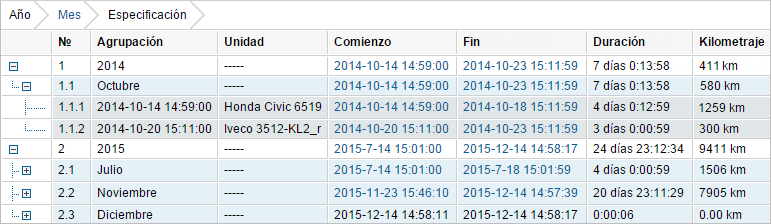

Otras posibilidades
Para que un informe sea más compacto y legible, puede aplicar agrupación y configurar los ajustes del informe. La opción Omitir filas vacías está activada por defecto para los informes de tipo Grupo de confuctore. También puede generar la tabla Estadísticas, donde son posibles los siguientes campos: el nombre del informe, el nombre del conductor, el intervalo del informe (comienzo y fin), el tiempo de ejecución del informe.
En el mapa pueden dibujarse los recorridos del movimiento del conductor.
La mayoría de las tablas pueden generarse también para grupos de conductores.
No se puede usar la fila Total en los informes sobre grupos de conductores y grupos de remolques.
