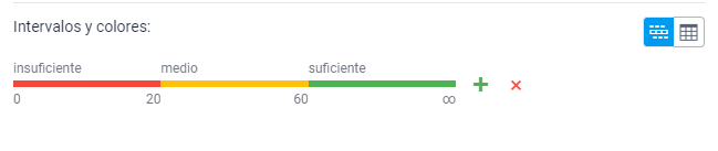

Intervalos y colores
En esta sección puede crear intervalos para valores de sensores e indicar un color y descripción para cada intervalo. Los intervalos deben especificarse para los valores de sensores obtenidos después de aplicar todas las transformaciones: expresiones en el parámetro, tabla de cálculo y validación.
Si el sensor envía valores menores de los que están indicados en el primer intervalo, estos valores se consideran parte del primer intervalo y reciben el color del mismo.

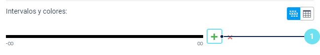

Por defecto, los sensores tienen configurado un intervalo infinito (de -∞ a +∞) del color negro.
Creación de intervalos
Los intervalos se muestran en dos modos:
- modo de escala;
- modo de tabla.

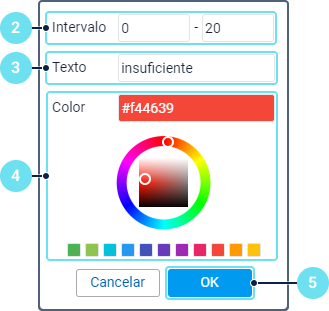

Para crear intervalos en el modo de escala, siga los siguientes pasos:
Haga clic en la escala o en el icono
En la línea Intervalo, indique el inicio y el fin del intervalo. Si el primer campo no está rellenado, su valor se considera -∞; si el segundo campo, se considera+∞.
En el campo Texto, escriba una descripción para el intervalo.
Indique un color en la paleta o mediante el formato HEX.
Apriete ОК.
Repita pasos de 1 a 5 tantas veces cuantos intervalos necesite.
Para modificar el intervalo, haga clic en el mismo e indique nuevos valores. Para eliminar todos los intervalos, haga clic en el icono
Si en el modo de escala ha creado más de 10 intervalos, el modo cambia automáticamente por el de tabla.
