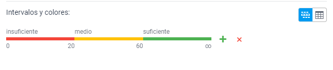

Intervalos y colores
En esta sección puede crear intervalos para valores de sensores e indicar un color y descripción para cada intervalo. Los intervalos deben especificarse para los valores de sensores obtenidos después de aplicar todas las transformaciones: expresiones en el parámetro, tabla de cálculo y validación.
Por defecto, los sensores tienen configurado un intervalo infinito (de -∞ a +∞) del color negro.

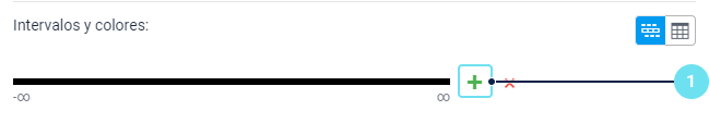

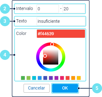

Para crear intervalos en el modo de escala, siga los siguientes pasos:
  1. Haga clic en la escala o en el icono .
  2. En la línea Intervalo, indique el inicio y el fin del intervalo. Si el primer campo no está rellenado, su valor se considera -∞; si el segundo campo, se considera+∞.
  3. En el campo Texto, escriba una descripción para el intervalo.
  4. Indique un color en la paleta o mediante el formato HEX.
  5. Apriete ОК.
  6. Repita pasos de 1 a 5 tantas veces cuantos intervalos necesite.
Para modificar el intervalo, haga clic en el mismo e indique nuevos valores. Para eliminar todos los intervalos, haga clic en el icono .

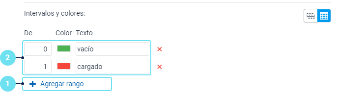

Para crear intervalos en el modo de tabla, siga los siguientes pasos:
  1. Haga clic en el botón Agregar rango.
  2. En el campo De, escriba el valor inicial del primer intervalo, indique un color y descripción para el mismo. Si no escribe nada en el campo De, se considera que el valor es -∞.
  3. Repita los pasos de 1 a 2 tantas veces cuantos intervalos necesite.
Para eliminar un intervalo, haga clic en el icono .
