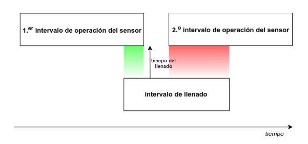

La tabla Movimiento de combustible determina la actividad relacionada con el combustible (llenados, descargas e intervalos del trabajo del sensor contador) de la unidad para que se ejecute el informe y para las unidades que estaban cerca con la misma. El siguiente algoritmo explica el principio según el que el sistema determina cuál de las unidades que estaban cerca recibió el combustible.
Los intervalos de entregar y recibir combustible se consideran relacionados si el tiempo del llenado de la unidad que recibió el combustible ha caído en el intervalo de operación del sensor de la unidad que lo entregaba (véase la imagen).

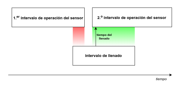

Si no se ha encontrado tal coincidencia, el algoritmo busca intersecciones de todo el intervalo del llenado de la unidad que ha recibido el combustible con los intervalos de operación del sensor contador de la unidad que lo entregaba, y escoge el más próximo de ellos (véase la imagen).
