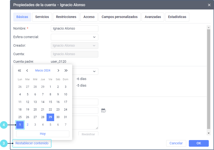

Para restablecer el contenido del recurso, siga los siguientes pasos:
  1. Acceda a la sección Cuentas.
  2. Haga clic en el nombre del recurso o cuenta necesaria. Para abrir la lista de recursos, active la opción Recursos en el bloque Buscar y apriete el botón Buscar.
  3. Apriete el botón Restablecer contenido.
  4. En el calendario, seleccione la fecha necesaria. Las fechas para las que está disponible el contenido guardado (los días en que ha habido cambios en el recurso) están marcadas en azul.

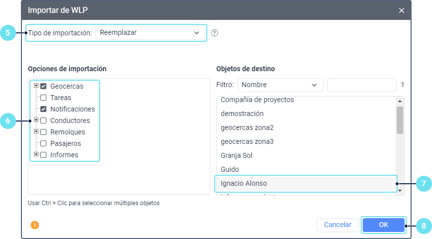

  5. En la ventana Importar de WLP que se ha abierto, seleccione el tipo de importación. Al restablecer el contenido, se aplica el mismo mecanismo que en la importación del archivo WLP.
  6. Seleccione los objetos que desea restablecer.
  7. En la sección Objetos de destino, elija un recurso al que quiere agregar los objetos restablecidos. Por defecto, se selecciona el recurso original. Para seleccionar varios recursos, mantenga presionada la tecla Ctrl. Si es necesario, use el filtro y búsqueda dinámica.
  8. Apriete OK.
Los objetos seleccionados se restauran en el recurso de destino.
Las geocercas, conductores, remolques y pasajeros restaurados no se devuelven automáticamente a los grupos a los que estaban agregados antes de su eliminación. Puede agregarlos manualmente a sus respectivos grupos después de la restauración.
