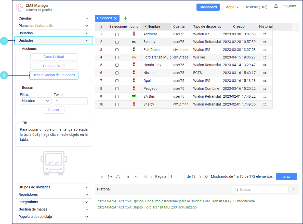

  1. Abra la sección Unidades.
  2. Apriete el botón Desactivación de unidades.

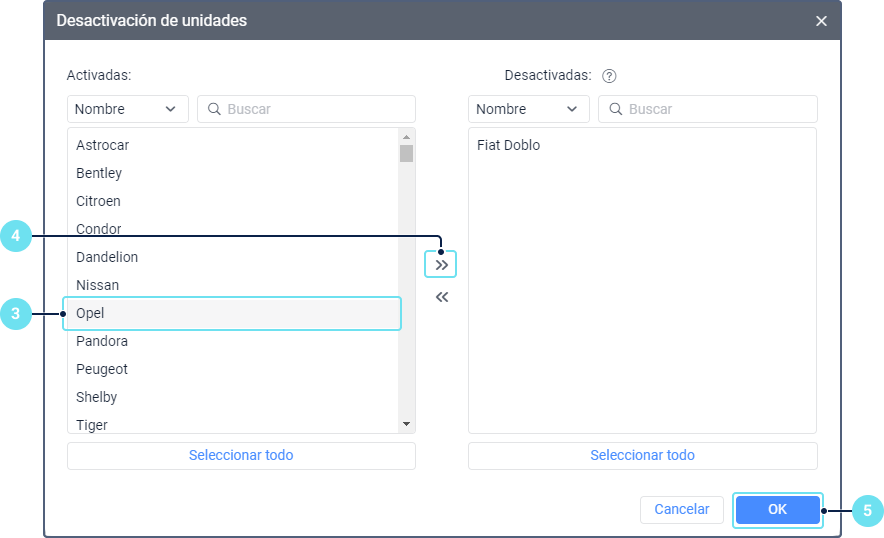

  3. En la lista izquierda, seleccione la unidad que desea desactivar. Para facilitar la búsqueda, utiliza el filtro dinámico.
  4. Mueva la unidad seleccionada de la lista izquierda a la derecha por medio del icono o un doble clic en la unidad.
  5. Apriete OK.

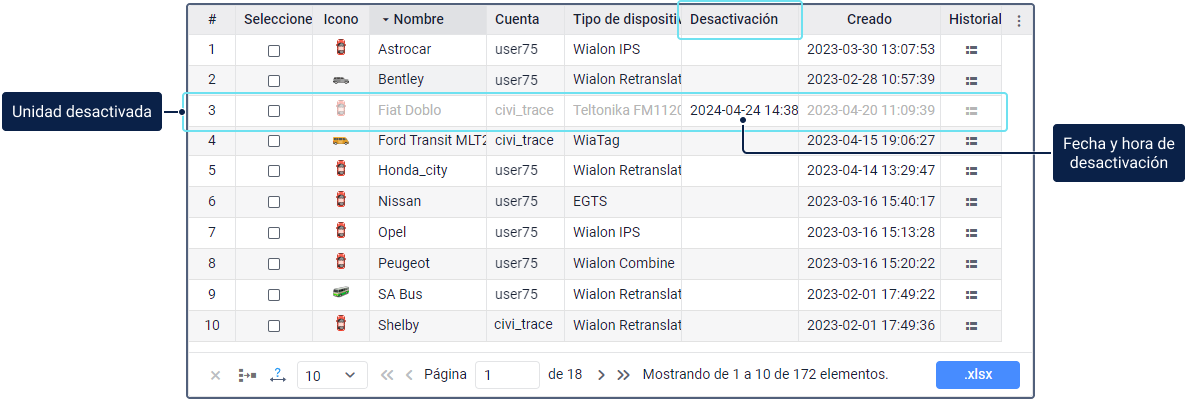

Las líneas con las unidades desactivadas quedan resaltadas en gris claro en la tabla. La fecha y hora de desactivación se muestran en la columna Desactivación.
Para abrir las propiedades de la unidad desactivada, haga clic en la línea con la misma. En este caso no se puede modificarlas.
