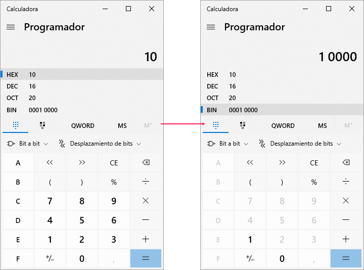

  • Si el valor de I o O es distinto de cero, significa que alguna entrada o salida está activa. Para identificarla, es necesario convertir el número hexadecimal a binario y determinar el número del bit, como se muestra en el siguiente ejemplo.
Ejemplo de cálculo
Supongamos que recibimos un mensaje con el parámetro I/O = 10/0 desde una actividad con la ignición encendida. Para determinar el número del bit (en este caso, de la entrada activa):
  1. Tome el valor hexadecimal recibido, es decir, 10.
  2. Conviértalo a binario usando una calculadora (HEX a BIN). El resultado es 10 000.
  3. Cuente la posición del número 1 de derecha a izquierda.
  4. En este caso, el 1 ocupa la quinta posición desde la derecha, lo que indica que el sensor de ignición está conectado al quinto puerto. Por lo tanto, el parámetro correcto para el sensor sería in5.
