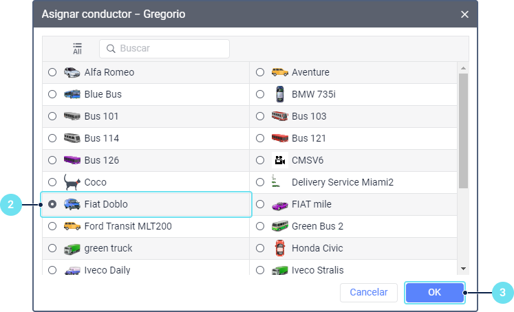

Para asignar el conductor a una unidad manualmente, siga los pasos a continuación.
  1. Haga clic en el icono    al lado del conductor necesario en la lista de conductores o sus grupos. El icono está inactivo () si no tiene el derecho de acceso Crear, modificar y eliminar conductores al recurso.
  2. En la ventana que se ha abierto seleccione la unidad a la que quiere asignar el conductor. Aquí se muestran las unidades de la lista de trabajo de la pestaña Seguimiento. Para que se muestren  todas las unidades a las que tiene el derecho de acceso Ver objeto y sus propiedades básicas, haga clic en el icono    a la derecha de la búsqueda.
  3. Apriete ОК.
Al finalizar, el icono de la unidad seleccionada se muestra en la línea del conductor.

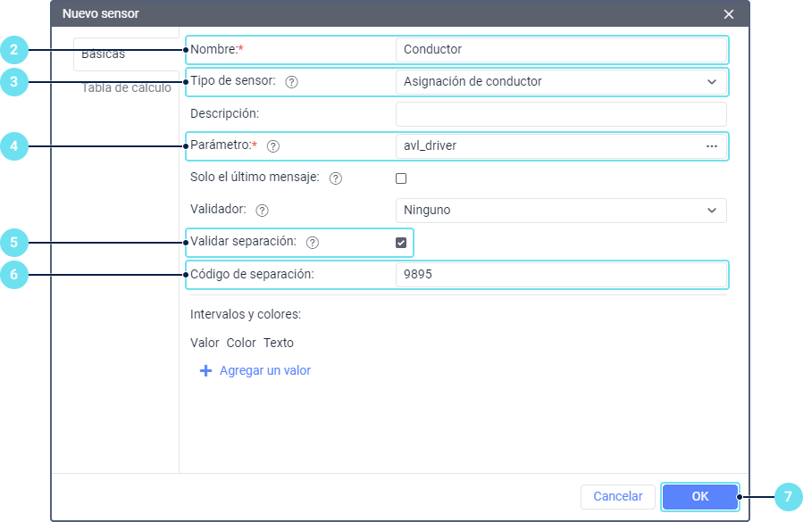

Para crear un sensor, realice los siguientes pasos:
  1. Haga clic en Crear () en la pestaña Sensores de las propiedades de la unidad necesaria.
  2. Introduzca el nombre del sensor.
  3. Escoja el tipo Asignación de conductor.
  4. Indique el parámetro del sensor que corresponde a la configuración de su dispositivo. Por ejemplo, avl_driver. No se puede indicar un parámetro del mensaje anterior para el sensor Asignación de conductor y su validador.
  1. Si es necesario, active la opción Validar separación. Puede ser útil cuando crea varios sensores de tipo Asignación de conductor con diferentes parámetros en las propiedades de una unidad. Si la opción está activada, se puede separar al conductor asignado a la unidad automáticamente solo al recibir un valor vacío o el código de separación del mismo sensor con que se ha realizado la asignación. Si la opción está desactivada, el valor vacío o el código de separación recibido de cualquier otro sensor lleva a la separación de todos los conductores asignados a la unidad.
  2. Si es necesario, indique el código de separación.
    Solo se pueden utilizar valores de texto o enteros de parámetros como código de separación (también después de la conversión). En otros casos, el valor del sensor se redondea y la separación automática no funciona.
  3. Presione OK.

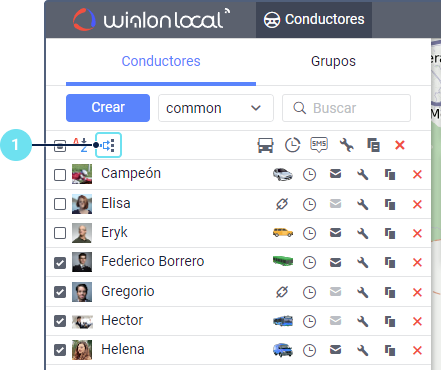

  1. Haga clic en el icono  encima de la lista de conductores.

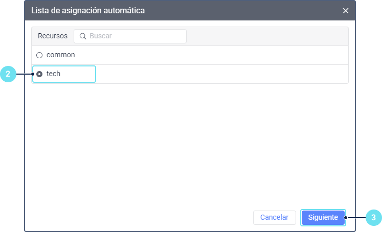

  2. Escoja un recurso los conductores del cual deben utilizarse para la asignación automática. Para conocer qué conductores pertenecen a un recurso determinado, aplique el filtro por recurso a la lista de conductores (se encuentra a la derecha del botón Crear). Si solo tiene un recurso disponible, este se selecciona automáticamente.
  3. Haga clic en Siguiente.

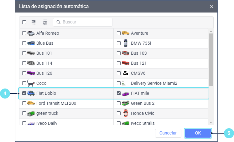

  4. Seleccione las unidades o los grupos de unidades a los cuales los conductores del recurso escogido deben asignarse automáticamente. Para cambiar entre las listas de unidades y sus grupos, utilice el icono /. Véase más sobre la selección de unidades en la página Creación de tareas.
  5. Apriete OK.

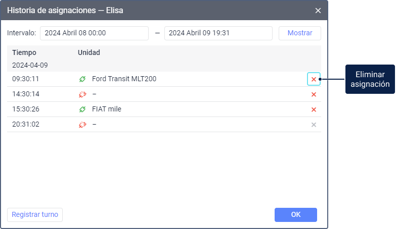

Gestión de la historia de asignaciones
Para ver la historia de asignaciones del conductor y registrar turnos, hay que tener el derecho de acceso Solicitar informes y mensajes al recurso.
La función Historia de asignaciones permite ver la historia de asignaciones del conductor, añadir manualmente registros sobre asignaciones (registrar turnos laborales) y eliminarlos si es necesario. Para realizar estas acciones, apriete el icono a la derecha del nombre del conductor.
Para ver la historia de asignaciones, indique el intervalo necesario y apriete Mostrar. En la lista de asignaciones se muestra el nombre de la unidad, la fecha y hora de la asignación y separación.
Para eliminar una asignación o separación incorrecta de la lista, apriete el icono   al final de la línea con ella. Si la asignación está eliminada de la historia, tampoco se muestra en informes.
No se puede eliminar la última asignación o separación registradas.
