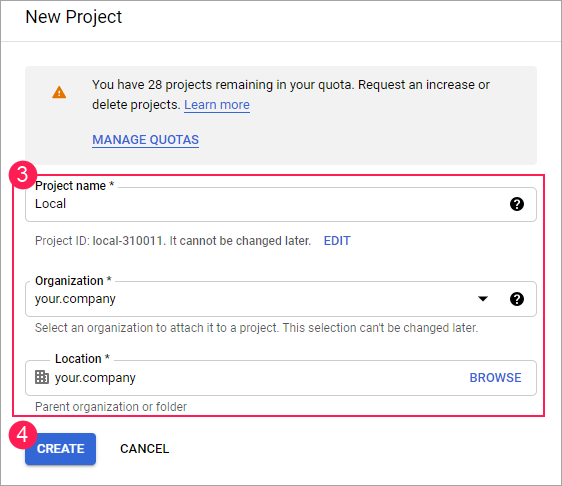

  3. Escriba el nombre de proyecto (Project name), nombre de empresa (Organization) y ubicación del proyecto (Location). Si utiliza una cuenta personal, el campo Organization no se muestra.
  4. Haga clic en Create.

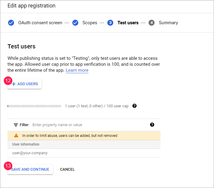

  12. Si es necesario, agregue usuarios de prueba que deben tener acceso al proyecto antes de su publicación.
  13. Haga clic en Save and Continue.

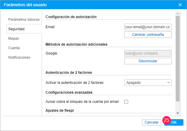

  3. Inicie la sesión en el sitio de rastreo utilizando el nombre de usuario para el que quiere configurar la autorización con Google. En los parámetros del usuario, pestaña Seguridad, haga clic en Vincular con Google.
  4. Seleccione la cuenta de Google que desea utilizar para iniciar sesión y haga clic en OK.
De esta forma, en la página de inicio de sesión en el sitio de rastreo, se muestra el enlace Iniciar sesión con Google que permite utilizar la cuenta de Google vinculada para iniciar sesión en el sistema.
