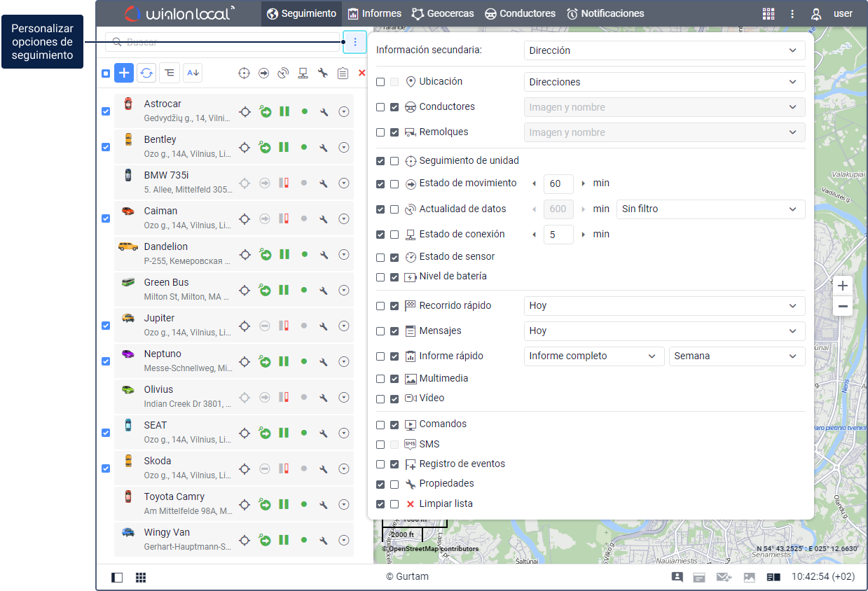

Para modificar la lista, haga clic en el icono en el rincón superior derecho del panel de seguimiento. A la izquierda marque con vistos las columnas que deben mostrarse en la tabla de unidades de seguimiento y en el menú de opciones de seguimiento. En las columnas de la derecha se escogen las opciones que se utilizan más raramente. Estarán colocadas en el menú adicional y serán disponibles por medio de éste.
Todas las opciones de la pestaña Seguimiento pueden dividirse convencionalmente en dos tipos.
De información. Estas opciones contienen algún tipo de información sobre el estado actual de la unidad (si está moviendo o parada, los valores del sensor, el estado de conexión, la actualidad de datos, la información sobre el conductor, etc.). La información adicional sobre una opción se muestra al apuntársela.
De acción. Un clic en estas opciones provoca una acción con la unidad (registrar un evento, ejecutar un comando, solicitar un mensaje o un informe, modificar las propiedades de la unidad, ver el recorrido del movimiento, seguir la unidad o eliminarla de la lista. Las direcciones siguientes están como regla en los diálogos correspondientes. Los iconos de acción activos se hacen azules al apuntárselos.
Los iconos en el encabezamiento de la tabla también pueden utilizarse activamente. En algunos casos esto permite ordenar las unidades de la lista según una propiedad (por ejemplo, arriba están las unidades que están moviendo y abajo — las unidades paradas, o viceversa).

Personalizar el panel de seguimiento (selección de columnas).
