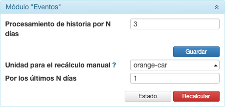

En esta sección de la pestaña Sistema puede ajustar parámetros de procesamiento de datos en tiempo real, así como volver a calcular los datos ya procesados para una unidad.

La opción Procesamiento de historial por N días permite especificar la antigüedad máxima de los mensajes válidos para el procesamiento de datos en tiempo real. Es decir, los mensajes recibidos de la caja negra no deben tener más de N días de antigüedad. En caso contrario, no se generan datos a partir de estos mensajes.
El valor máximo permitido es 365 días. Sin embargo, para evitar una carga elevada debido a un gran volumen de información procesada, se recomienda establecer un valor de varios días. El valor recomendado es 3 días.

Puede iniciar manualmente el recálculo de datos para una unidad de un período pasado. Para ello, seleccione la unidad, ingrese el período y haga clic en Recalcular.
Opción Descripción
Unidad para el recálculo manual Para buscar la unidad necesaria, comience a ingresar su nombre, tipo de dispositivo, ID único o número de teléfono. Para que la búsqueda funcione, ingrese al menos tres caracteres.
Por los últimos N días El número de días para los que desea volver a calcular los datos. Los valores permitidos son de 1 a 366.
Estado Si hay una unidad seleccionada, al hacer clic en este botón se muestra el estado de esta unidad. Si no hay ninguna unidad seleccionada, se muestra la cantidad de recálculos que se realizan en este momento.
