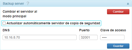

Actualizar automáticamente servidor de copia de seguridad La opción está disponible si el sistema de administración se está ejecutando en el modo del servidor de copia de seguridad (vea la imagen a continuación) y el servidor de copia de seguridad está instalado en el directorio /home/wialon/wl_storage_backup utilizando el método 1.

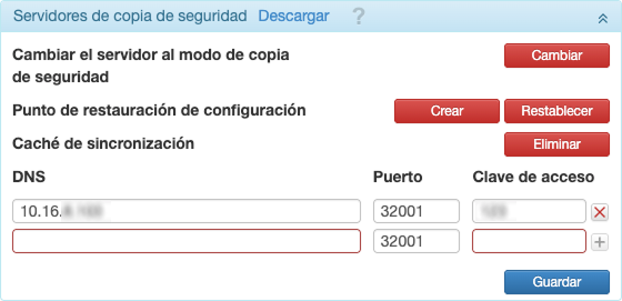

Punto de restauración de configuración Esta opción permite crear una copia de datos de configuración y restablecerlos.
Caché de sincronización Una opción para ver y eliminar manualmente los archivos de caché de sincronización disponibles en el servidor.
Para eliminar archivos, haga clic en el botón Eliminar, seleccione los archivos en la lista y confirme su eliminación. Por defecto, todos los archivos inactivos están seleccionados en la lista. Los archivos activos que el sistema está ejecutando en este momento están marcados con el estado En uso.
DNS, Puerto, Clave de acceso En estos campos debe especificar el DNS, puerto y clave de acceso para cada servidor de copia de seguridad. Estos parámetros se comparan con los especificados en el archivo config.txt del servidor de copia de seguridad.
En la imagen que sigue puede ver la sección Backup server del sistema de administración ejecutándose en el modo del servidor de copia de seguridad.
