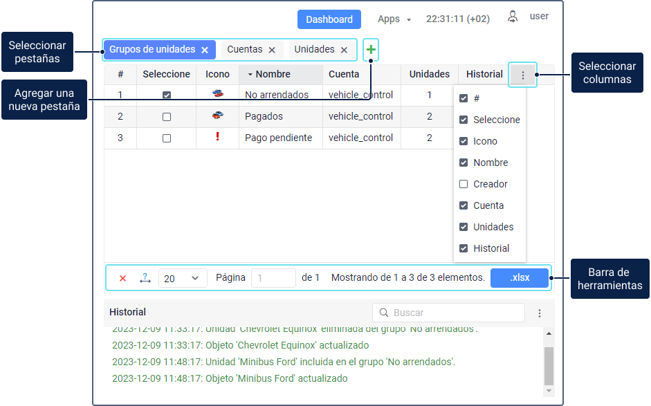

El área de resultados de búsqueda ocupa la mayor parte del área de trabajo. Aquí en una tabla se muestran los resultados de búsqueda en el contenido de la sección seleccionada en la barra de navegación y búsqueda.
El área puede contener hasta cinco pestañas, es decir, se pueden mostrar simultáneamente resultados de cinco solicitudes de búsqueda. Para añadir una pestaña, haga clic en . El nombre de la pestaña depende de la sección en que se ha realizado la búsqueda: unidades, grupos de unidades, cuentas, etc. Al navegar entre pestañas, las secciones en la barra de navegación y búsqueda cambian automáticamente.
Los resultados de búsqueda siempre se muestran en la pestaña activa tanto si está vacía como si no.

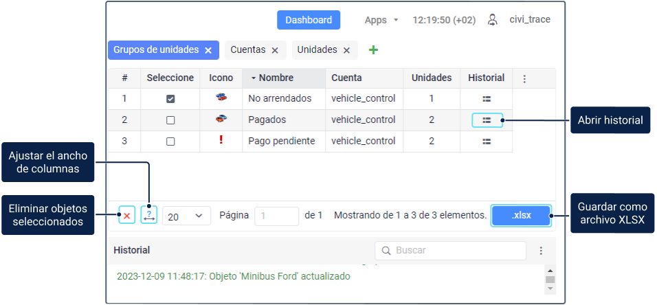

Gestión de tablas
Los datos en pestañas se muestran como tablas. Por defecto, se ordenan alfabéticamente por la columna Nombre (primero números, después letras). Para ordenar datos por otra columna, haga clic en su título. Si vuelve a hacer clic en la misma columna, el orden cambia por el inverso.
Para escoger columnas que se deben mostrar en la tabla, haga clic en el icono y seleccione las que necesita. Para cambiar el orden de columnas, haga clic en el título de la columna y muévala al lugar necesario manteniendo presionada la tecla izquierda del ratón.
En la barra de herramientas que se encuentra debajo de la tabla, puede realizar las siguientes acciones:
Icono
Eliminar objetos marcados en la tabla.
Ajustar automáticamente el ancho de columnas. Para cambiar el ancho de una columna manualmente, arrastre el borde de la columna hacia izquierda o hacia derecha.
Establecer la cantidad de objetos en una página.
Ir a la anterior/siguiente página.
Se puede también introducir el número de la página necesaria manualmente y apretar Intro en el teclado.
Ir a la primera/última página.
Guardar datos de la tabla en un archivo XLSX. Disponible para las secciones Cuentas, Recursos, Usuarios, Unidades, Grupos de unidades y Repetidores.

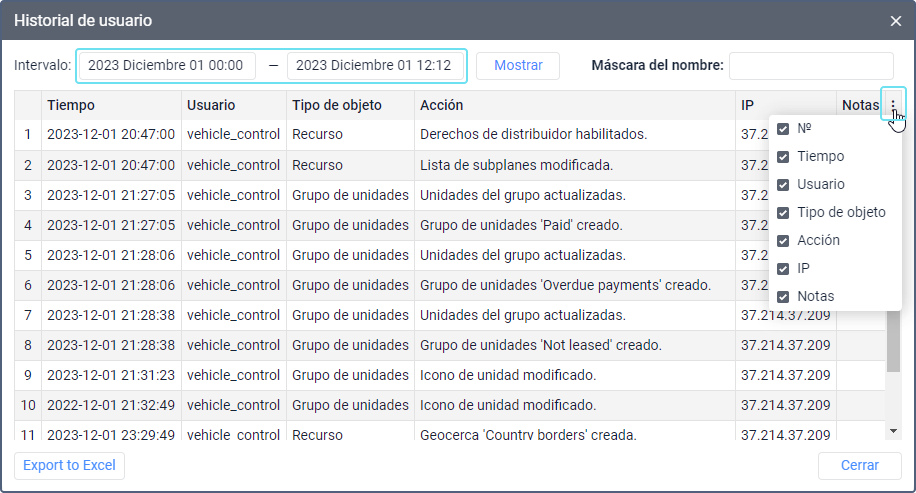

Historial
En la mayoría de tablas, puede ver el historial para el objeto escogido. Para ello, haga clic en el icono  al lado del nombre del objeto. El contenido del historial coincide con el del informe del tipo Historial en el sistema de rastreo satelital.
En la parte superior de la ventana, se puede especificar el intervalo de tiempo al que se refieran los datos. Además, aquí se encuentra el campo para introducir la máscara del nombre que filtre el contenido de la tabla por la columna Usuario.
El historial se presenta en forma de tabla con las siguientes columnas:
ColumnaDescripción
HoraFecha y hora de modificación.
UsuarioNombre del usuario que ha realizado modificaciones.
Tipo de objetoUnidad, grupo de unidades, usuario, recurso, repetidor o ruta.
AcciónDescripción de la modificación.
IPDirección del ordenador (dispositivo móvil) desde que el usuario ha realizado modificaciones o ha sido ejecutada la tarea o notificación preajustada.
UnidadesCantidad de unidades en el grupo (solo para la tabla Grupos de unidades).
NotasCampo adicional donde uno puede agregar sus comentarios una vez exportados los datos a Excel.
Para mostrar u ocultar columnas, seleccione las que necesita en la lista del menú que se abre al hacer clic en el icono en el rincón superior derecho de la tabla.
En la parte inferior, se encuentran los botones para exportar el historial a Excel y cerrar la tabla.
