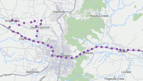

El recorrido se puede mostrar como una línea sólida o como puntos de los que se han recibido mensajes de la unidad. Para el primer caso, es necesario indicar el ancho de la línea en píxeles de 1 a 15. Para el segundo, se selecciona la opción Solo puntos.

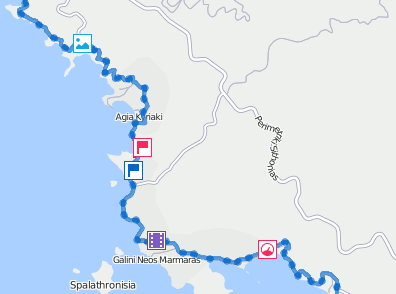

Los marcadores se utilizan para indicar lugares donde tuvieron lugar descargas de combustible, excesos de velocidad, envío de vídeos o imágenes, etc.
Para recorridos se emplean los mismos marcadores que en los informes:
  • descargas de combustible;
  • excesos de velocidad;
  • llenados de combustible;
  •  recargas de batería;
  • eventos (infracciones se identifican con el marcador );
  • imágenes de mensajes;
  • vídeos de mensajes;
  • estacionamientos;
  • paradas;

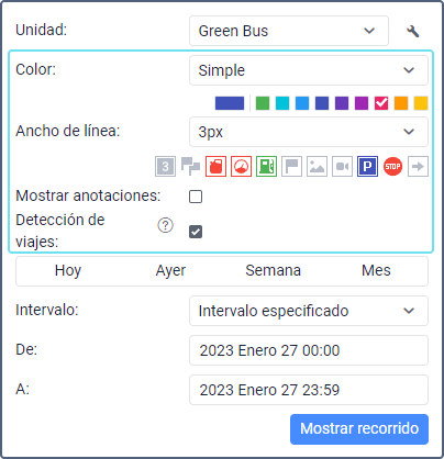

  •  punto inicial y final del recorrido (el punto final se identifica por el marcador ). Si la opción Detección de viajes estaba activada al solicitar el recorrido o estaba escogida la opción del color Por viajes, este marcador indica el punto inicial y final de cada viaje dentro del recorrido.
Para activar un marcador, antes de visualizar el recorrido, haga clic en su icono para que pase a ser en color. Si al menos un marcador está activado, las opciones adicionales se hacen disponibles:
  • numeración: funciona de la misma manera que la opción Marcadores numerados;
  • agrupación: funciona de la misma manera que la opción Agrupar iconos.

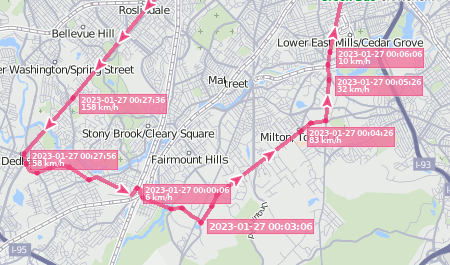

Anotaciones
Anotaciones son descripciones que se muestran para los puntos del recorrido de los que se han recibido mensajes de la unidad. Estas anotaciones contienen fecha y hora de recepción del mensaje y la velocidad de movimiento de la unidad en esta hora. Puede ver esta misma información al colocar el cursor sobre los puntos del recorrido, por lo tanto, no es obligatorio activar anotaciones.
En las anotaciones se utiliza el mismo sistema de medidas que está seleccionado en los parámetros del usuario.
