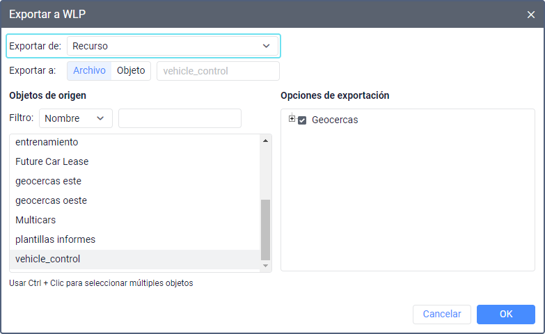

Para exportar el contenido del recurso, seleccione el punto Exportar a WLP en el menú de usuario y, en la ventana, que se ha abierto indique Recurso en el campo Exportar de. Vea la guía detallada aquí.
