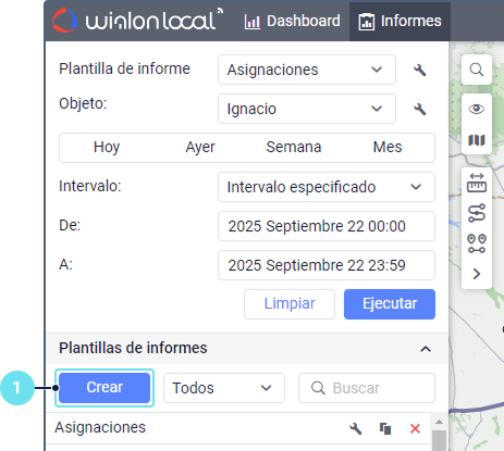

  1. En la sección Plantillas de informes, haga clic en Crear.

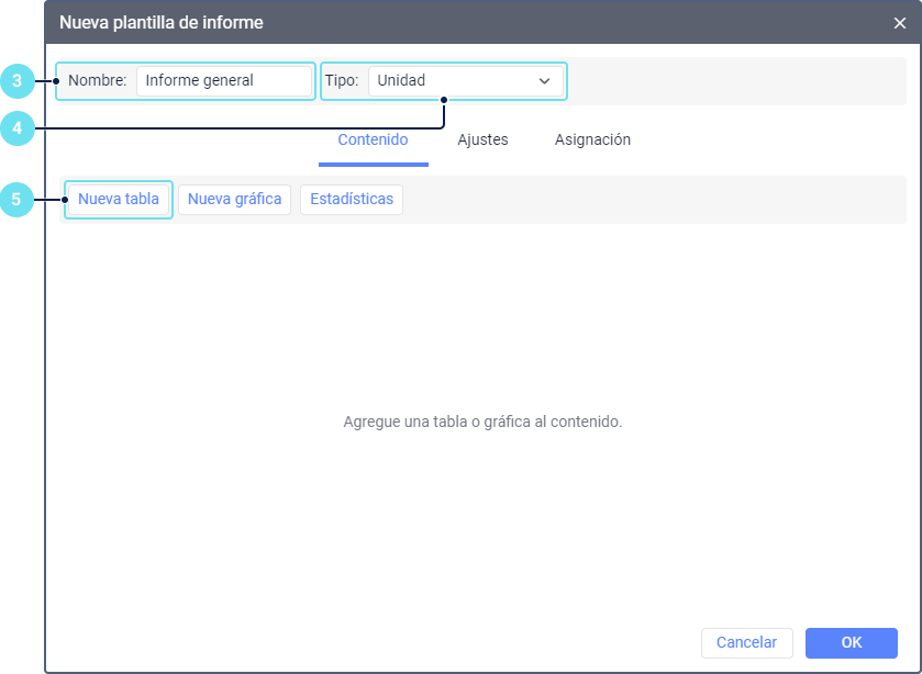

  3. Escriba el nombre del informe. Con este nombre aparecerá en la lista de plantillas.
  4. Seleccione el tipo de informe, es decir, el elemento en función del cual se debe generar el informe, como una unidad, un grupo de unidades, etc. Una vez que se agreguen tablas y otros componentes, no se puede cambiar el tipo.
  5. En la pestaña Contenido, haga clic en Nueva tabla para agregar una tabla que mostrará los datos principales del informe.

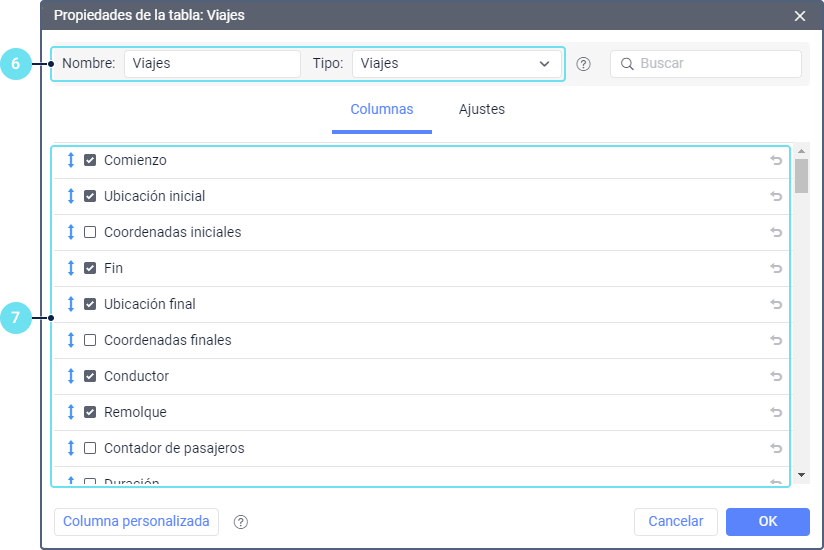

  6. Especifique el nombre y el tipo de la tabla. El tipo de tabla refleja la categoría de datos que se presentarán en el informe, como información sobre combustible, estacionamientos, viajes, entre otros. Consulte la lista completa de tablas y su descripción aquí.
  7. Seleccione las columnas que desea ver en el informe. Puede cambiar sus nombres y crear columnas personalizadas según sea necesario. Consulte la descripción de cada columna en la página de la tabla que le interese.

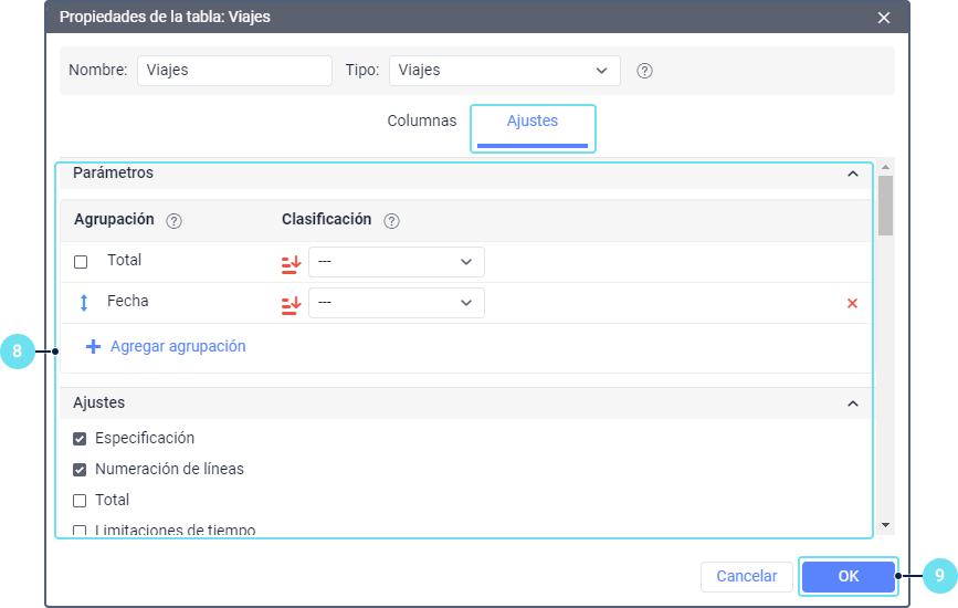

  8. Configure el formato de la tabla, incluyendo la agrupación, ordenación, filtros, especificación, numeración de líneas, entre otros.
  9. Haga clic en OK para guardar la configuración de la tabla y salir de ella.

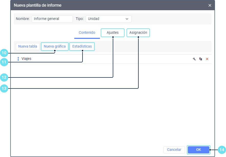

  10. Agregue una gráfica y configure su apariencia si es necesario y si está disponible para el tipo de informe seleccionado.
  11. Agregue estadísticas si necesita información resumida sobre el mismo informe (intervalo del informe, hora de ejecución, etc.) o totales de kilometraje, horas de motor, consumo de combustible, etc.
  12. Agregue un mapa si está disponible para su tipo de informe y configure su apariencia. El mapa puede mostrar la ubicación de la unidad, sus recorridos, marcadores de eventos.
  13. Si el informe debe generarse solo para objetos específicos (por ejemplo, solo para algunas unidades o conductores), selecciónelos en la pestaña Asignación.
  14. Guarde la plantilla.
