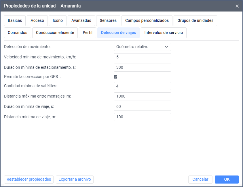

Detección de viajes
Requisitos previos
Para acceder a la pestaña Detección de viajes, el servicio Informes: Acceso tiene que estar activado en las propiedades de su cuenta o plan de facturación. Además, se requieren los siguientes derechos de acceso a la unidad:
  • Ver detalle de propiedades del objeto, para ver la pestaña;
  • Modificar ajustes de viajes, conducción y Diagnóstico, para modificar la pestaña.
Los parámetros de detección de viajes se utilizan para determinar intervalos de movimiento, viajes, paradas y estacionamientos.
Para trabajar con esta pestaña, consulte los siguientes conceptos:
Concepto Descripción
Movimiento El movimiento son los intervalos en los que la velocidad ha sido mayor o igual al valor indicado en el campo Velocidad mínima de movimiento. Cada mensaje de la unidad se analiza por separado.
Sin embargo, si se ha escogido el método de detección de movimiento Coordenadas GPS, se entiende por movimiento coordenadas distintas en dos mensajes seguidos.
Viaje El viaje es un intervalo durante el cual se cumplen las condiciones de todos los parámetros de detección de viajes. Estas condiciones dependen del método de detección de movimiento escogido y se describen en la tabla a continuación.
Al detectar viajes, se analiza no solo cada mensaje por separado, sino también su secuencia.
Los intervalos de viajes pueden incluir paradas.
Parada La parada es un intervalo durante el cual la velocidad ha sido menor que el valor del campo Velocidad mínima de movimiento, pero la duración de este intervalo ha sido menor que el valor del campo Duración mínima de estacionamiento. Cuando se detecta una parada, el viaje no se interrumpe.
Si un intervalo tiene solo un mensaje con un valor de velocidad inferior a la velocidad mínima, la hora de este mensaje se considera como el comienzo y el final de una parada al mismo tiempo. En vez del valor de duración, en la descripción emergente del marcador de tal parada se muestra No disponible, mientras que en los informes se muestra 0:00:00.
Ejemplo. En el campo Velocidad mínima de movimiento está indicado el valor 1 km/h. A las 09:00:00 la unidad envió un mensaje con una velocidad de 2 km/h. Luego, a las 09:01:00, llegó un mensaje con una velocidad de 0 km/h, y después, a las 09:02:00, llegó otro con una velocidad de 1 km/h. En este caso, se considera que la parada comenzó y terminó a las 09:01:00, y su duración es desconocida.
Estacionamiento El estacionamiento es un intervalo durante el cual la velocidad ha sido menor que el valor del campo Velocidad mínima de movimiento, pero la duración del cual ha sido mayor o igual al valor del campo Duración mínima de estacionamiento. Cuando se detecta un estacionamiento, el viaje se interrumpe.
Los mensajes en los que datos se han determinado según LBS o puntos Wi-Fi no se consideran en la detección de viajes.
Métodos de detección de movimiento
El método de detección de movimiento determina cómo se detectan viajes. Los siguientes métodos están disponibles:
Método Descripción
Velocidad Se puede utilizar este método para todos los tipos de dispositivos que envían valores de velocidad determinados según GPS u otra fuente. Si escoge este método, el viaje se detecta cuando se cumplen dos condiciones:
Coordenadas GPS Se puede utilizar este método para dispositivos que no envían valores de velocidad, pero envían datos de ubicación determinados según GPS. Si escoge este método, el viaje se detecta cuando se cumplen dos condiciones:
  • las coordenadas en el mensaje recibido se diferencian de las coordenadas del mensaje anterior;
  • se cumplen los parámetros de la opción Permitir la corrección por GPS (la opción está activada para este método por defecto).
Sensor de ignición del motor Este método solo está disponible si la unidad tiene un sensor del tipo del mismo nombre. El viaje se detecta cuando se cumplen las siguientes condiciones:
  • se ha activado el sensor de ignición del motor;
  • la velocidad de la unidad es mayor o igual al valor del campo Velocidad mínima de movimiento;
  • se cumplen los parámetros de la opción Permitir la corrección por GPS si ella está activada.
El viaje finaliza si el sensor de ignición está desactivado o el valor de velocidad es menor que el valor mínimo. Asimismo, el viaje finaliza cuando se excede el tiempo de espera indicado para el sensor.
Si el valor de velocidad es inválido o no está disponible, el estado de movimiento se determina según el sensor de ignición.
Sensor de kilometraje Este método solo está disponible si la unidad tiene un sensor del tipo Sensor de kilometraje que envía el valor de kilometraje absoluto. El movimiento se detecta cuando se cumplen las siguientes condiciones:
  • se ha aumentado el valor del sensor de kilometraje;
Si el valor de velocidad es inválido o no está disponible, el estado de movimiento se determina cuando se aumentan los valores del sensor de kilometraje.
Odómetro relativo Este método solo está disponible si la unidad tiene un sensor del tipo Odómetro relativo que determina la distancia recorrida desde que se ha recibido el último mensaje. El movimiento se detecta cuando se cumplen las siguientes condiciones:
  • se ha recibido un mensaje con un valor del odómetro relativo que sea mayor que cero;
Si el valor de velocidad es inválido o no está disponible, el estado de movimiento se determina cuando el valor del odómetro relativo no es igual a cero.
Parámetros de movimiento
Una vez escogido el método de detección de movimiento, indique los valores de parámetros que deben tomarse en cuenta en los intervalos de viajes, paradas y estacionamientos.
Parámetro Descripción
Velocidad mínima de movimiento Valor mínimo de velocidad con el cual se debe considerar que la unidad está en movimiento. Se indica para que las emisiones de coordenadas GPS y errores de dispositivos durante la parada de la unidad no se consideren como movimiento.
Si para este parámetro está indicado 0, las paradas de la unidad no se detectan. En este caso, el sistema solo detecta viajes y estacionamientos.
Duración mínima de estacionamiento En este campo puede indicar cuánto debe estar sin movimiento la unidad para que esto se considere un estacionamiento. Si la unidad está inmóvil menos tiempo que la duración indicada, esto se considera una parada que forma parte del viaje.
Si durante el viaje el tiempo entre dos mensajes sucesivos es mayor o igual al valor indicado, el viaje finaliza.
Si la opción Permitir la corrección por GPS está activada, el valor mínimo de este parámetro debe ser 10 segundos.
La opción Permitir la corrección por GPS siempre está activada para los métodos Velocidad y Coordenadas GPS. Para los demás métodos, puede desactivarla.
Si la opción está activada, hay que indicar los valores de los siguientes parámetros:
Cantidad mínima de satélites Indique el número mínimo de satélites disponibles para detectar un viaje. El valor recomendado es no menos de cuatro.
Distancia máxima entre mensajes Indique en metros la distancia máxima entre mensajes con la que el intervalo de movimiento corriente debe finalizar y comienza uno nuevo.
Duración mínima de viaje Indique en segundos el tiempo de movimiento mínimo que debe considerarse un viaje. Es necesario para excluir las detecciones falsas de viajes, por ejemplo, durante movimientos cortos en aparcamientos o atascos. El parámetro se aplica a una secuencia de mensajes.
Distancia mínima de viaje Indique en metros la distancia mínima que debe recorrer la unidad para que su movimiento se considere un viaje. Es necesario para excluir posibles errores del dispositivo al determinar la ubicación de la unidad. El parámetro se aplica a una secuencia de mensajes.
