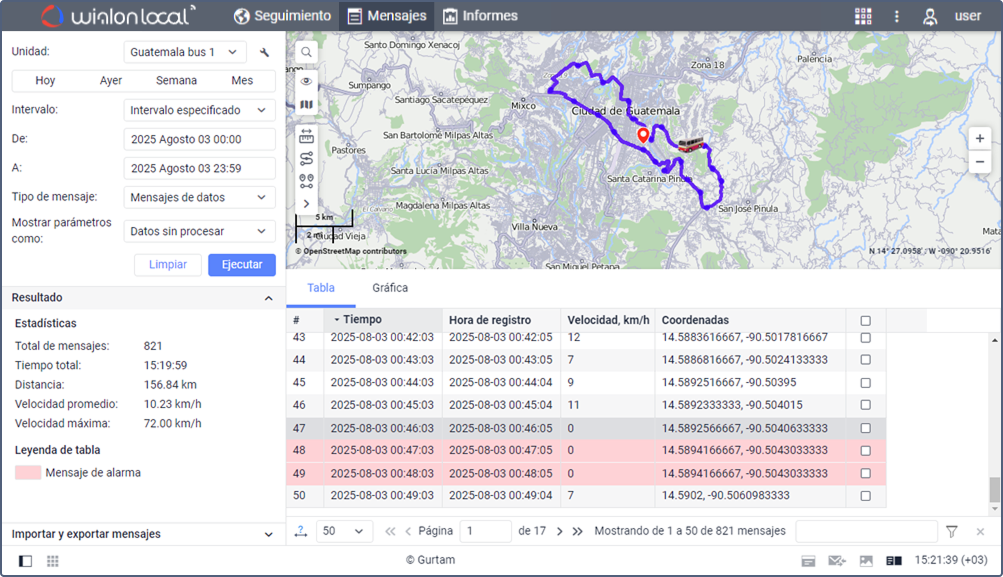

Tabla de los mensajes de datos
La tabla de los mensajes de datos contiene las siguientes columnas:
Columna Descripción
Hora La fecha y la hora de generación del mensaje en el dispositivo. Si el mensaje contiene el parámetro WLNTMNS (hora en nanosegundos), su valor se considera como la hora de generación del mensaje y se muestra redondeado a segundos en esta columna.
Hora de registro La fecha y la hora de recibir el mensaje en el servidor (por defecto está desactivada).
Velocidad La velocidad del movimiento de la unidad de acuerdo con el mensaje. Si la ubicación de la unidad se determina mediante LBS (vea la opción Permitir posicionamiento por torres de red celular), se muestra el valor 0 incluso si se especifica una fuente de velocidad una fuente de velocidad alternativa.
Coordenadas La latitud y la longitud de la ubicación de la unidad. Entre paréntesis está indicado y el número de satélites.
Altitud La altitud sobre el nivel del mar. Si el dispositivo no transmite estos datos, se muestra un guión en esta columna.
Localización La dirección en que está la unidad en el momento de enviar el mensaje.
Parámetros Los valores de parámetros de todos los sensores disponibles. Se puede filtrar los mensajes según sus parámetros. Los parámetros de los sensores pueden mostrarse en columnas separadas de la tabla. Para hacer esto, hay que seleccionar Valores de sensores como el modo de mostrar los parámetros.
Multimedia En esta columna puede abrir las imágenes o vídeos enviados por la unidad. Para hacer esto, haga clic en el icono . Para guardar una imagen, ábrala y haga clic en Guardar como en el rincón inferior derecho de la ventana.
Eliminación La selección de mensajes que desea eliminar.
Los siguientes mensajes se resaltan en color en la tabla:
  • fondo rojo pálido (#fdd1d5): mensajes de alarma (mensajes SOS desde el dispositivo o mensajes con valores distintos de cero del sensor Activación de alarma);
  • fondo verde pálido (#edf7ee): mensajes con ubicación determinada por LBS;
  • fondo púrpura pálido, lavanda (#f5e9f7): mensajes con ubicación determinada por Wi-Fi;
  • fondo naranja pálido (#fff5e5): mensajes importados;
  • fondo azul claro pálido (#e7f4fd): mensajes de caja negra (2 a 10 min);
  • fondo azul suave claro (#c0e1fb): mensajes de caja negra (10 a 30 min);
  • fondo azul cielo medio (#95ccf9): mensajes de caja negra (más de 30 min);
  • fondo gris claro (#EFEFF1): mensajes con datos GNSS filtrados (latitud, longitud, altitud, velocidad y satélites).
Esta lista está ordenada por prioridad de color. Si un mensaje pertenece a más de una categoría, su color se determina por la categoría de mayor prioridad a la que pertenece. Por ejemplo, si un mensaje es tanto un mensaje importado como un mensaje de alarma, se muestra en rojo (alarma) en la tabla porque los mensajes de alarma tienen una prioridad más alta.
La información sobre los colores y los tipos de mensajes a que corresponden se muestra en la sección Leyenda de tabla.

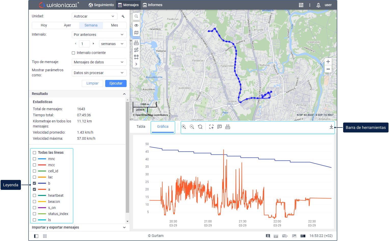

Gráfica de parámetros
Además de la tabla, el resultado de la solicitud de mensajes con datos se puede ver en la gráfica. Para acceder a esta, abra la pestaña Gráfica encima de la tabla.
La leyenda de la gráfica se muestra en el área de trabajo. Aquí se puede seleccionar las líneas que deben mostrarse en la gráfica. Cada línea corresponde a un cierto parámetro tiene su propio color. El color se escoge automáticamente cada vez que escoge los mensajes. Por defecto, las líneas de todos los parámetros se muestran en la gráfica. Para ocultar alguna de ellas, desactívela en la leyenda. Para desactivar o activar todas las líneas, utilice la opción Todas las líneas. Para ver solo una línea y ocultar las demás, apúntela con el cursor en la leyenda y haga clic en Solo esta.
Al apuntar con el cursor a cualquier lugar de la gráfica, se muestra una descripción emergente con la información básica sobre este punto: la fecha, hora y valores de parámetros recibidos en aquella hora (u hora más próxima a ella). En la descripción se muestran valores de todas las líneas seleccionadas en la leyenda. Si hay demasiadas líneas y no caben en la descripción, desactive las líneas no necesarias.
Al apuntar con el cursor a una línea determinada de la gráfica, las demás líneas se hacen más claras y, en la descripción emergente, el nombre y valor de esta línea aparecen en negrita. También puede emplear la herramienta Mostrar información detallada de puntos para analizar los puntos de la gráfica.
La barra encima de la gráfica contiene las siguientes herramientas:
Herramientas Descripción
Acercar la gráfica. También puede hacerlo girando la rueda del ratón.
Alejar la gráfica. También puede hacerlo girando la rueda del ratón.
Mostrar todo el intervalo. Esta herramienta permite cambiar la escala de la gráfica de tal modo que se muestren todas las líneas seleccionadas en ella.
Seleccionar y acercar un área de la gráfica. Para aplicar esta herramienta, haga clic en el icono y seleccione el área que quiere acercar. Para salir del modo de selección, vuelva a hacer clic en el icono.
Esta herramienta no está disponible cuando se usa la herramienta Comparar datos.
Mostrar información detallada de puntos. Haga clic en este icono para que se muestre una descripción emergente con la información del mensaje de la unidad cuando los puntos de la gráfica se apuntan con el cursor. Si una descripción emergente contiene coordenadas, es posible ir al mapa de terceros haciendo clic en ellas. Vea más detalles aquí.
Comparar datos. Véase más sobre esta herramienta aquí.
Guardar como PNG. Haga clic en este icono par descargar un archivo PNG con la imagen de la gráfica. En la imagen la gráfica se muestra tal y como está en la pantalla.

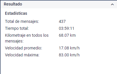

Estadísticas
En esta sección se muestra la información resumida sobre los mensajes correspondiente al período indicado.
Las unidades de medidas (métricas o estadounidenses) para los valores en las estadísticas se toman de las propiedades de la unidad.
Línea Descripción
Total de mensajes El número total de mensajes de la unidad.
Tiempo total El tiempo entre el primer y el último mensaje con coordenadas de la unidad.
Kilometraje en todos los mensajes El kilometraje recorrido por la unidad durante el intervalo especificado. Se calcula del mismo modo que la columna Kilometraje en todos los mensajes de los informes.
Velocidad promedio El valor promedio de velocidad de la unidad. Solo se tienen en cuenta los mensajes con coordenadas. Vea cómo se calcula la velocidad media en la página Datos en informes.
Velocidad máxima El valor máximo de velocidad de la unidad.
