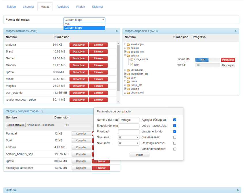

En la pestaña Mapas se configura el sistema cartográfico. Los mapas son importantes para los usuarios finales por dos razones. Primero, sirven como fondo para colocar unidades, visualizar recorridos de movimiento, crear geocercas, etc. Además, los mapas definen la precisión de la información de dirección que aparece durante el seguimiento en línea, así como en los informes.
Fuente del mapa
Seleccione la fuente del mapa: AVD o Gurtam Maps (no se pueden utilizar simultáneamente).
Elegir Gurtam Maps significa que Gurtam es responsable de mantener el servidor de mapas y actualizar los datos cartográficos. Por esta razón, si selecciona Gurtam Maps, las demás secciones de esta pestaña se ocultan, indicando que no son necesarias.
Seleccione AVD si prefiere crear y gestionar su propio servidor WebGIS. El proceso se describe a continuación.
Configuración de mapas AVD
Mapas instalados (AVD)
Aquí puede ver la lista de mapas instalados. Los mapas pueden agregarse desde la sección de la derecha o desde la sección de abajo. Un nuevo mapa se agrega como habilitado, sin embargo, puede deshabilitarlo. En este caso, permanece en su servidor pero es invisible para los usuarios. Un mapa también puede eliminarse permanentemente, es decir, borrarse del servidor.
Mapas disponibles (AVD)
Esta es la lista de mapas AVD listos para usar proporcionados por Gurtam. Para instalar uno, selecciónelo en la lista y descárguelo. El mapa aparece en la sección Mapas instalados inmediatamente después de la descarga. Para una búsqueda más rápida, todos los mapas disponibles están organizados en carpetas por país.
Cargar y compilar mapas
Si tiene sus propios mapas, puede cargarlos e instalarlos en su servidor. Si el mapa cargado está en formato AVD, se coloca en la sección Mapas instalados inmediatamente. Si tiene otro tipo de mapa fuente, necesita compilación después de cargarlo. Haga clic en el botón Compilar, ajuste los parámetros de compilación y haga clic en Iniciar.
Puede encontrar más información sobre cómo crear mapas aquí.
El mapa AVD debe cargarse como archivo comprimido (TAR, RAR o ZIP) y no debe contener carpetas anidadas.
