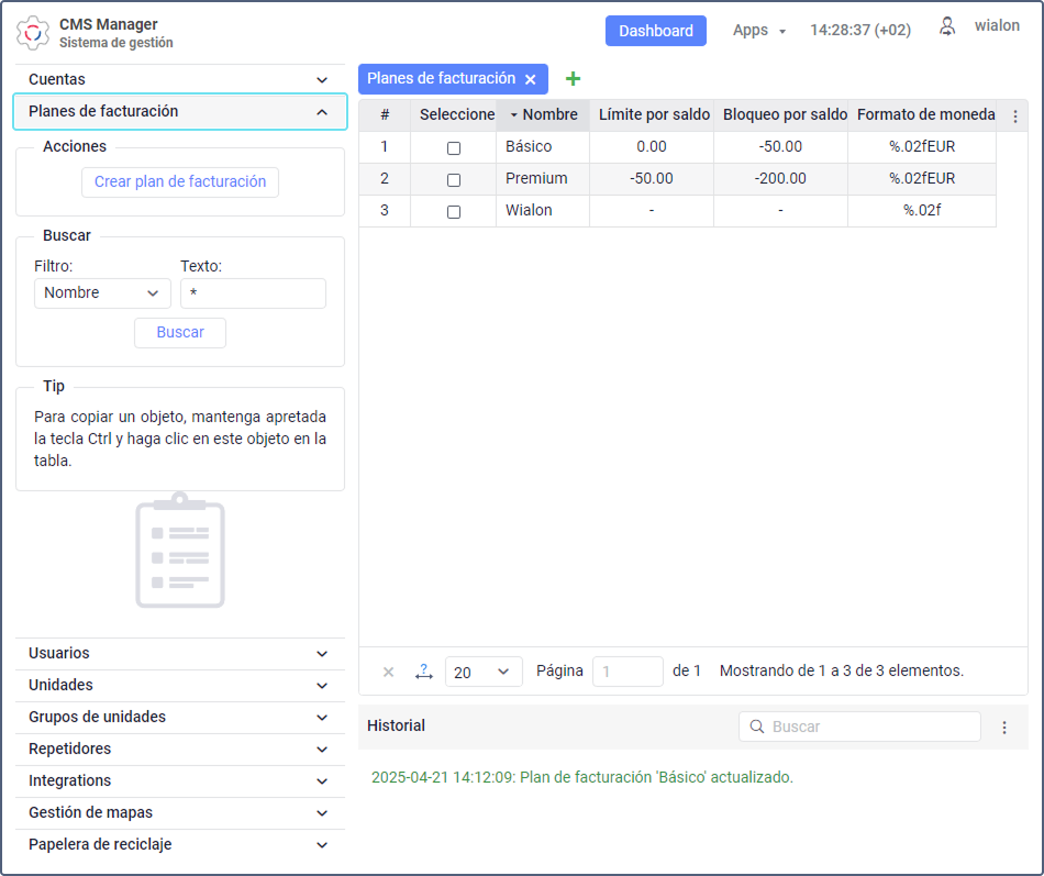

Para gestionar planes de facturación, abra la sección Planes de facturación en la barra de navegación en CMS Manager. Aquí puede crear, modificar, eliminar planes de facturación y buscarlos por su nombre.

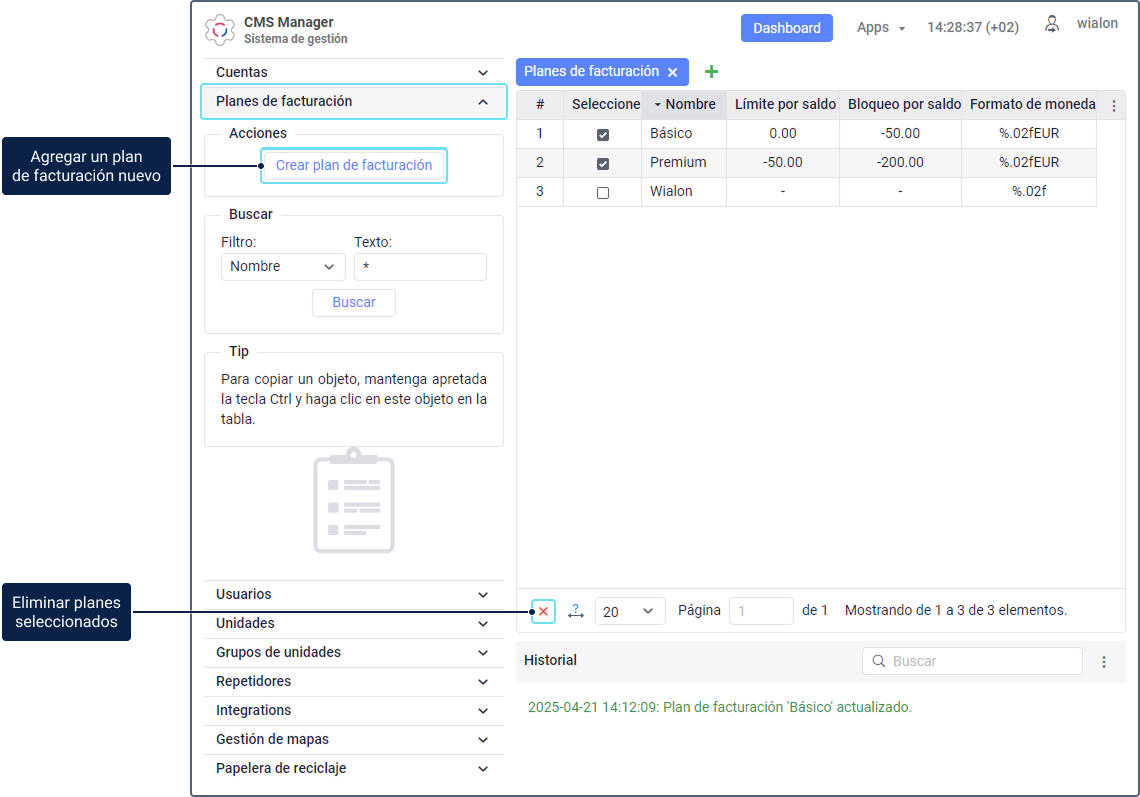

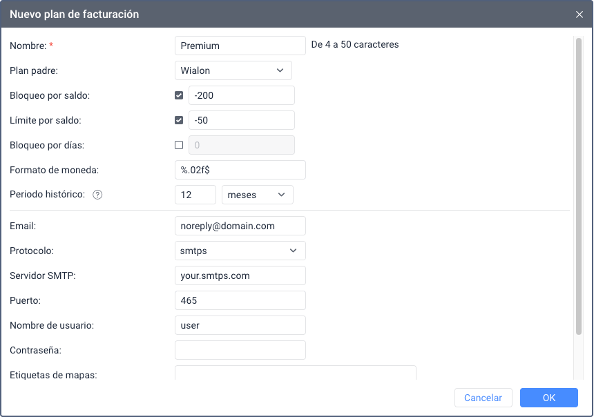

Para agregar un plan de facturación nuevo, haga clic en el botón Crear plan de facturación. En la ventana que se ha abierto rellene las propiedades del plan de facturación.
Todos los planes creados se presentan en la tabla estándar en las columnas de la cual se muestra una parte de propiedades: nombre, límite por saldo, bloqueo por saldo, bloqueo por días, formato de moneda. Puede filtrar los datos en la tabla empleando la búsqueda por nombre del plan.
Para crear una copia del plan de facturación, haga clic en la línea del mismo en la tabla manteniendo presionada la tecla Ctrl.
Para eliminar un plan de facturación, márquelo y haga clic en el icono  en la parte inferior de la tabla.
