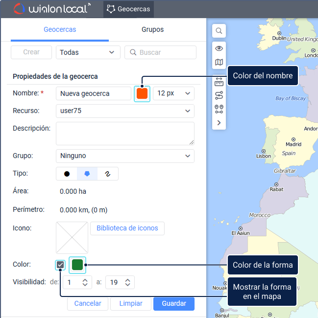

Nombre* Nombre de geocerca. Debe contener al menos un carácter. Vea reglas de ingreso de datos. Para el nombre puede indicar el color y tamaño de fuente si en los parámetros de usuario está activada la opción Mostrar nombres de geocercas en el mapa. El color rojo se utiliza por defecto. Para cambiarlo, haga clic en el icono de color junto al nombre de la geocerca. Seleccione el color deseado en la paleta, el espectro o especifíquelo en formato hexadecimal.

Color* Color de geocerca. Se utiliza para visualizar la geocerca en el mapa, descripciones emergentes de unidades y en algunas otras partes. Por defecto, se emplea el color verde. Para cambiarlo, haga clic en el icono Color de forma, seleccione el color deseado en la paleta, el espectro o especifíquelo en formato hexadecimal.
Para que la forma de la geocerca no se muestre en el mapa, desmarque la casilla a la izquierda del icono Color de forma. Esto puede ser necesario, por ejemplo, en caso de geocercas en forma de círculo, si para usted es suficiente ver solo el icono en el centro de geocerca y no es obligatorio ver el círculo mismo.
