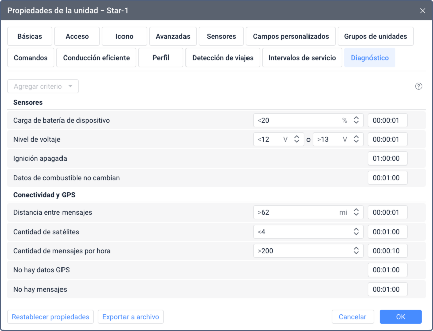

Para comenzar a monitorear el estado técnico de un dispositivo:

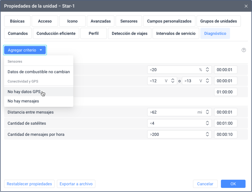

  1. Si el criterio de diagnóstico que desea monitorear requiere un sensor, créelo. Consulte los sensores necesarios en la sección Lista de criterios.
  2. Busque los criterios requeridos en la lista. Por defecto, se muestran los criterios básicos. Si el criterio requerido no está en la lista, haga clic en Agregar criterio y selecciónelo.
  3. Especifique las condiciones para los criterios personalizables. Puede ser el valor mínimo o máximo permitido o un rango de valores.
  4. Para cada criterio que desea seguir, especifique cuánto tiempo el dispositivo debe cumplir con un criterio para registrar un incidente. Introduzca la duración en formato dd:hh:mm. El valor mínimo que puede establecer es 1 minuto, y el máximo es 29 días 23 horas 59 minutos.
Después de esto, el sistema comienza a seguir el criterio de diagnóstico. Si sus condiciones se cumplen dentro del período especificado, se registra un incidente para el dispositivo.

La pestaña Diagnóstico contiene los criterios que puede usar para monitorear el estado del dispositivo. Están divididos en dos grupos según la fuente de datos utilizada para el seguimiento del criterio.
Sensores
Los criterios en este grupo se monitorean utilizando un sensor configurado en las propiedades de la unidad. Puede personalizar algunos de los criterios especificando valores para registrar el incidente.
Criterio Descripción
Carga de batería de dispositivo Utiliza el sensor seleccionado en el campo Batería del dispositivo en la pestaña Avanzadas de las propiedades de la unidad.
Monitorea el nivel de la batería del dispositivo. Se registra un incidente si el nivel de la batería es inferior al valor especificado durante el período seleccionado. La configuración predeterminada es menos del 20% durante 1 hora.
Este criterio utiliza datos brutos del sensor antes de que se aplique la filtración y después de aplicar la tabla de cálculo, validación o expresiones definidas en el campo Parámetro de las propiedades del sensor.
Nivel de voltaje Requiere un sensor de voltaje. Monitorea el voltaje de la red de a bordo, batería del rastreador u otra fuente de voltaje. Se registra un incidente si el valor del sensor está fuera del rango especificado durante el período seleccionado.
La configuración predeterminada es menos de 12 V y más de 13 V durante 1 hora. Para el voltaje, se pueden usar valores decimales, separados por un punto.
Si hay varios sensores disponibles, se monitorea cada uno de ellos.
Ignición apagada Requiere un sensor de ignición del motor. Monitorea si la ignición del vehículo está encendida. Se registra un incidente si el valor del sensor permanece en «apagado» y no cambia a «encendido» durante el período seleccionado.
El período predeterminado es 1 hora.
Datos de combustible no cambian Requiere un sensor de nivel de combustible. Monitorea si ha habido cambios en los valores del sensor de nivel de combustible. Se registra un incidente si los valores del sensor de nivel de combustible permanecen sin cambios durante el período seleccionado.
Conectividad y GPS
Estos criterios se monitorean en base a la frecuencia, disponibilidad y datos básicos de los mensajes enviados por el dispositivo de la unidad.
Distancia entre mensajes Monitorea la distancia entre las coordenadas de los dos mensajes más recientes. Se registra un incidente si esta distancia excede el valor especificado durante el período seleccionado. Cada nuevo mensaje se compara con el anterior.
La configuración predeterminada es más de 100 km durante 1 hora. Solo puede ingresar números enteros.
Cantidad de satélites Monitorea el número de satélites utilizados para determinar la ubicación del dispositivo. Se registra un incidente si el número de satélites es menor que el especificado durante el período seleccionado.
La configuración predeterminada es menos de cuatro satélites durante 1 hora.
Cantidad de mensajes por hora Monitorea el número de mensajes recibidos en la última hora (calculado a partir de la hora actual). Se registra un incidente si el dispositivo envía más del número especificado de mensajes durante la última hora dentro del período seleccionado.
El valor predeterminado es más de 200 mensajes por hora durante 1 hora.
No hay datos GPS Monitorea las coordenadas en los mensajes del dispositivo. Se registra un incidente si no se reciben coordenadas durante el período seleccionado.
No hay mensajes Monitorea si el dispositivo está enviando mensajes. Se registra un incidente si no se reciben mensajes durante el período seleccionado.
El período predeterminado es 1 día.
