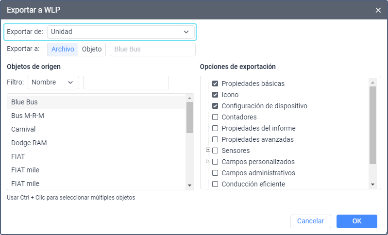

Se puede copiar la mayoría de propiedades de una unidad a otra o guardarlas en un archivo de formato WLP empleando la herramienta de importación y exportación. Las excepciones son:
  • derechos de acceso de usuarios;
  • pertenencia de unidades a grupos;
  • información sobre el creador y la cuenta.
Para exportar propiedades de la unidad, seleccione en el menú el punto Exportar a WLP y, en la ventana que se ha abierto, indique Unidad en el campo Exportar de. Vea la guía detallada aquí.
Para añadir propiedades de unidad guardadas en un archivo WLP a otra unidad, seleccione el punto Importar de WLP en el menú de usuario y siga esta guía.
