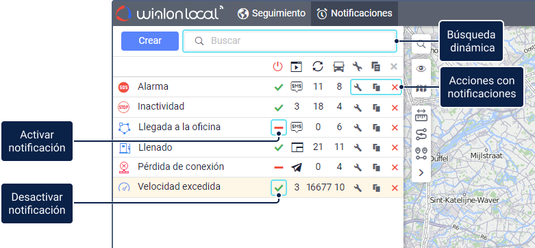

La pestaña contiene una lista de todas las notificaciones disponibles. Encima de la lista, se encuentran un botón para crear notificaciones y búsqueda dinámica por varios criterios.
Si el fondo de la notificación es de color naranja, esto significa que usted tiene que cambiar su configuración porque se compromete el rendimiento de su sistema. Las causas posibles son las siguientes:
  • el tiempo de ejecución de la notificación excede 10 minutos (por ejemplo, la notificación con el modo de acción Enviar informe por correo electrónico se ejecuta para un intervalo de tiempo o cantidad de unidades demasiado grandes);
  • la notificación se ejecutó más de 10 000 veces durante una hora (por ejemplo, la opción Para todos los mensajes está activada sin alguna necesidad en los parámetros de la notificación).
En la lista de notificaciones, por medio de los iconos, se puede obtener la siguiente información:
IconoDescripción
vea a continuaciónTipo de notificación.
Notificación habilitada.
Notificación inhabilitada.
Modo de acción. Vea descripciones de cada modo a continuación.
Cantidad de activaciones.
Cantidad de unidades para las que se ha configurado la notificación.
Asimismo, en la lista puede realizar las siguientes acciones con notificaciones:
IconoAcción
Inhabilitar la notificación (después de inhabilitar, cambia por ).
Habilitar la notificación (después de habilitar, cambia por ).
Modificar los parámetros de la notificación o verlos si no hay derecho de acceso Crear, modificar y eliminar notificaciones.
Copiar la notificación, es decir, crear una nueva notificación empleando la seleccionada como plantilla.
Eliminar la notificación.
